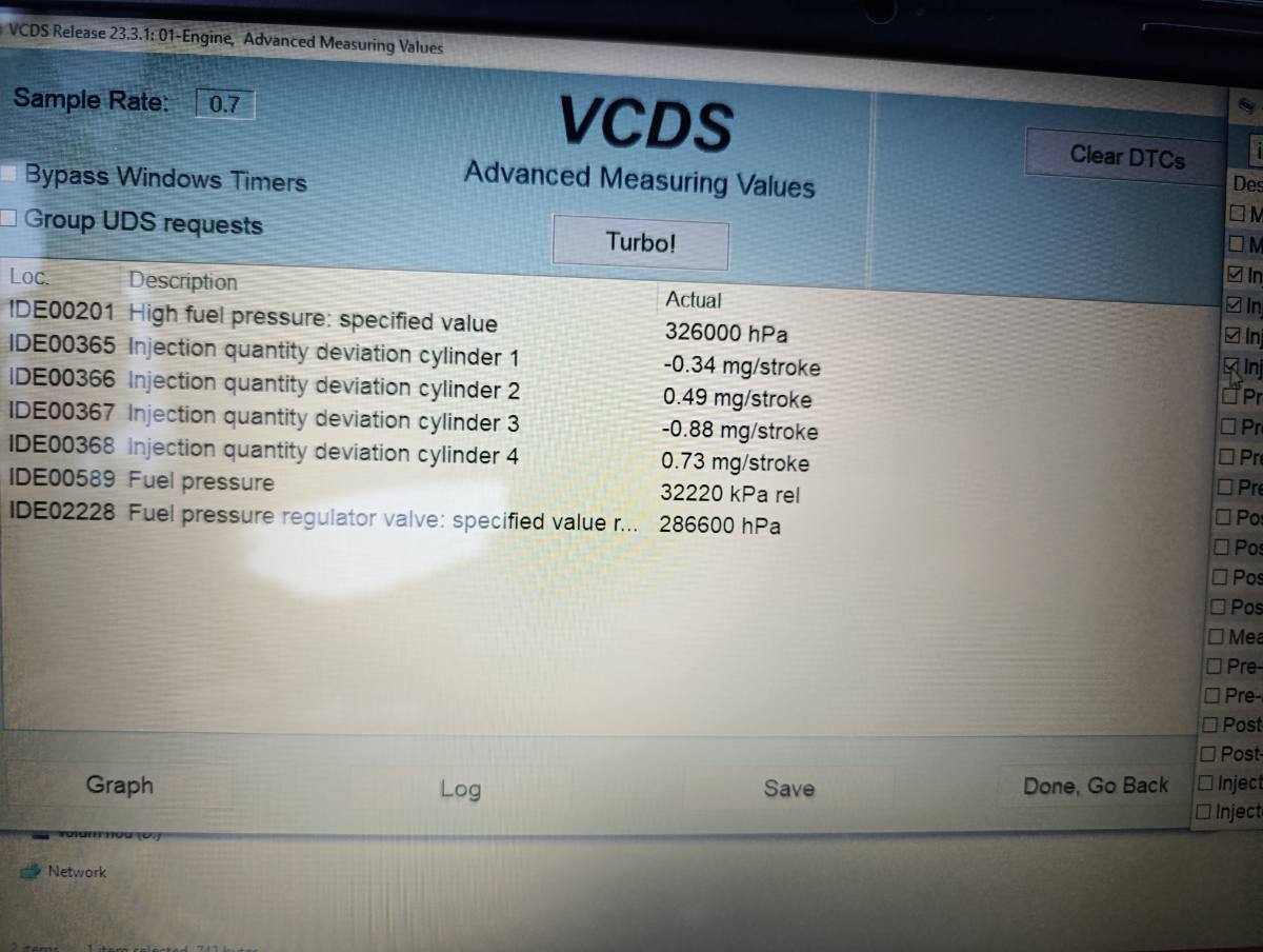

  2. cipikd
    Eu ziceam de Ide2228, nu e cam mare diferență?

  5. davidut5
    Ide201 trebuie sa fie cu ide589, specificat vs actual. Eu vad diferența de câțiva bari.
  6. cipikd
    Salutare. O întrebare, la relanti presiunea de la regulator este cu 50 bari sub presiunea pompei și la turație este cu 500 de bari peste. Sa fie regulatorul defect? Că pornește greu.
