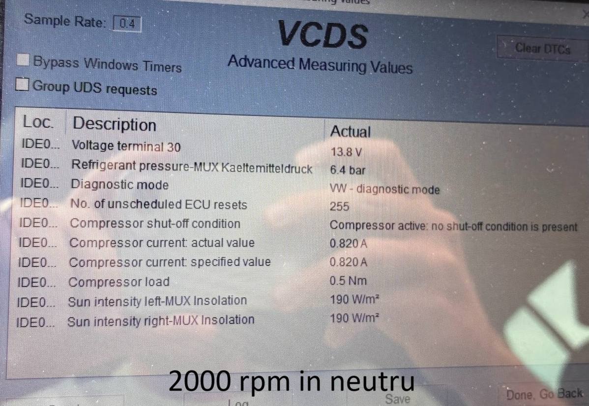

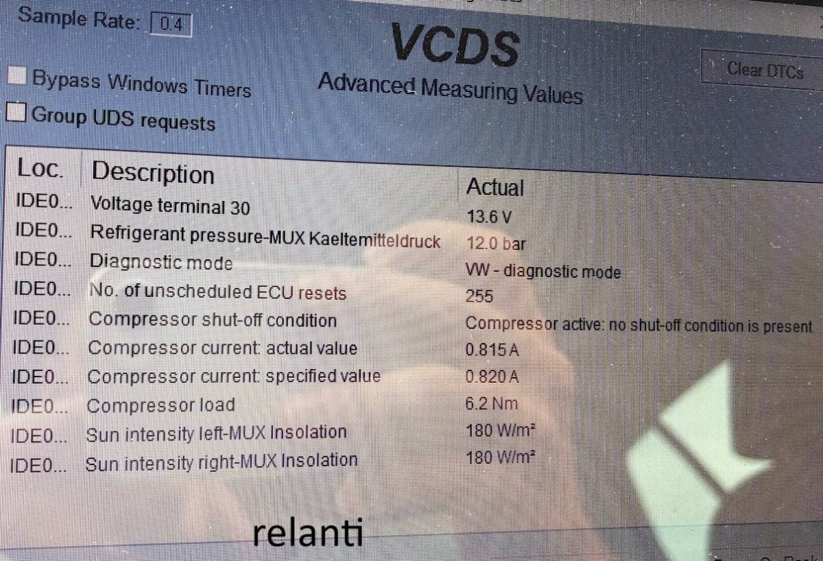

  12. Al Bundy
    AC/Climatronic - probleme
    nu ai pus ce era mai important, temperatura pe evap.
  13. bodincatalin
    Salutare, am încărcat astăzi cu 600g de freon, compresorul este nou, sunt ok valorile? La gurile de ventilație am înțeles că ar trebui sa fie 3-4 grade(valorile din imagine au fost obținute cu AC pornit, selectat 18 grade treapta 3 pe automat). Care sunt valorile standard sau mai bine zis valorile ideale.Mulțumesc
