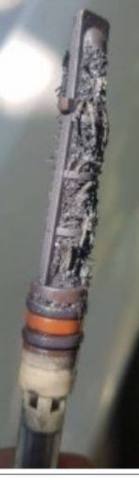

Istoric de interventii la ac exista ? Pot fi mai multe : fulie compresor, condensator obturat cu gunoi, pietris si insecte/alveole deformate, valva expansiune infundata.
Modificat de 42miticutza
Am schimbat fulie, ambreiaj, bobina, radiator, condensator. mai puțin valva de expansiune
Radiator sau condensator sunt acelasi lucru. Poate ai schimbat filtru deshidrator, era obligatoriu la vechimea masinii si la schimbul condensatorului. Valva trebuia doar verificata, sa nu arate ca in poza. Altfel va trebui schimbat compresorul si ''spalata instalatia''.
