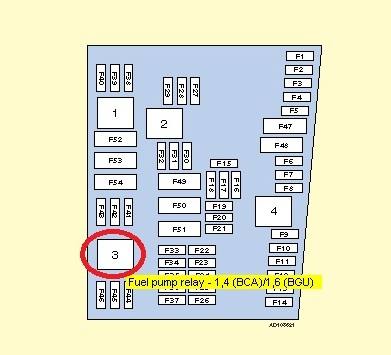

Salut , am tot cautat si citit despre releul pompei de benzina j17 , pe scan imi apar erorile 00188,00187 si 01259 , pompa de benzina nu se aude deloc, automat nu porneste masina , am un vecin care a avut aceesi problema si a schimba releul de la pompa de benzina ce se afla PE pompa de benzina ( el avand 1.4 FSI ) , la 1.4 MPI exista acel releu PE pompa de benzina ? Daca nu exista,  ce alt releu sa schimb ( daca puteti sa imi faceti si o poza ) . Multumesc
NU, doar la FSI exista un modul pe pompa, la tine este in panoul din stanga bordului.

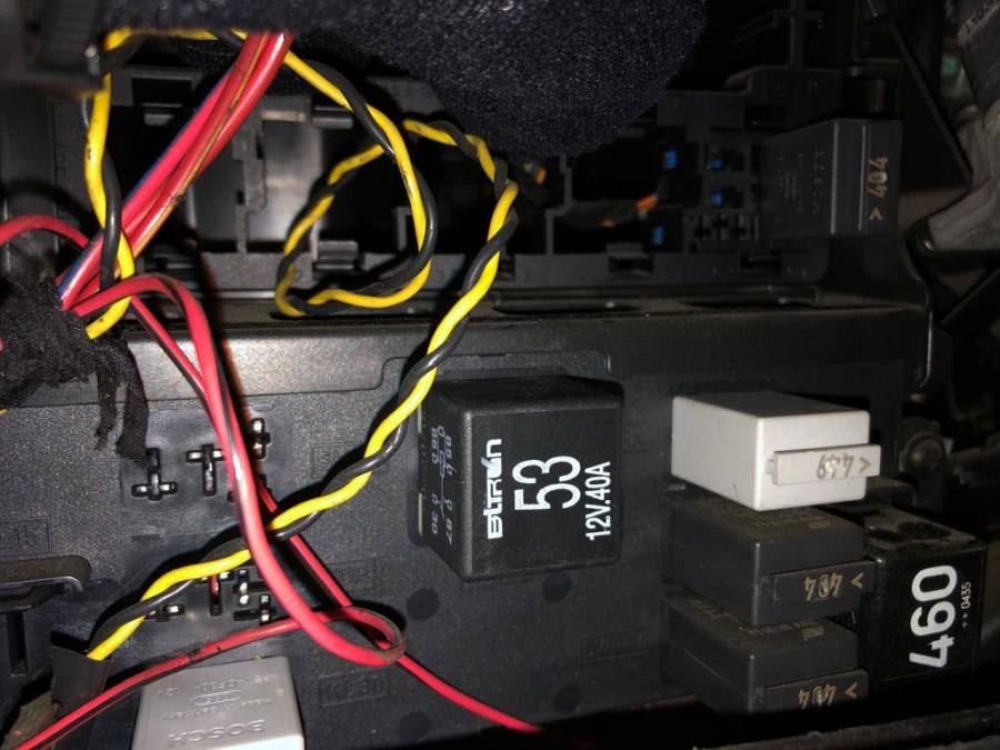

Am revenit , care este releul pompei ? va multumesc
NU , ala este pentru alimentarea ecu.
Pentru pompa este cel din poza lui @adi_adi23  cel din dreapta sus.

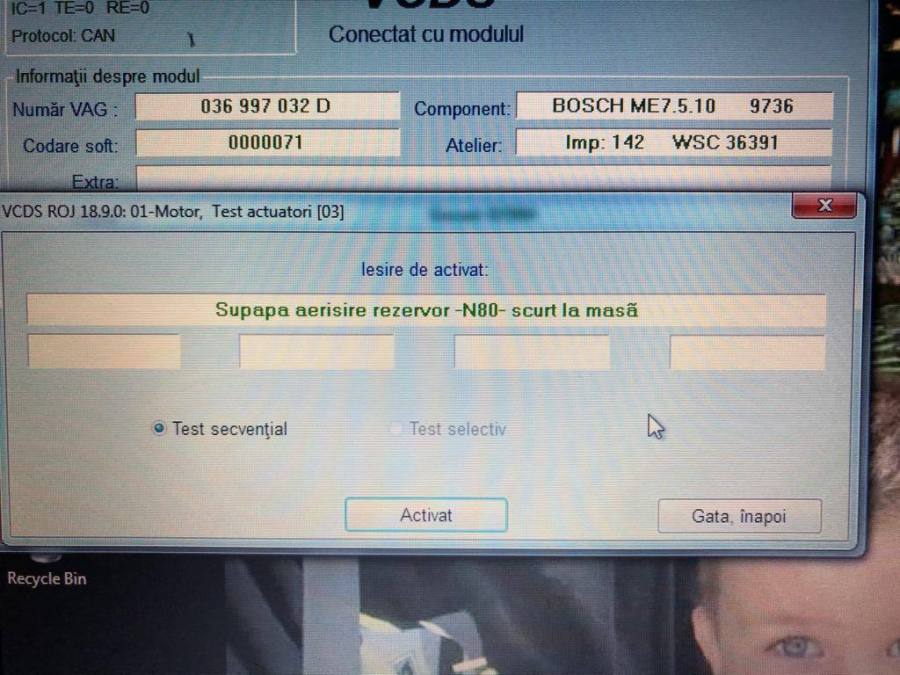

Salut , am revenit , dupa multa masuratori , schimbat cele 2 relee , intr-un final am schimbat si pompa , din fericire acum functioneaza , dar , in continuare am eroare pe releul j17 , am masurat mufa ce intra la pompa +/- , spre mirare nu imi apare nimic ( ma refer la 12 v ) , am masurat pe partea de releu , traseul pare sa nu fie intrerupt . Metionez ca acum 2 saptamani pompa a inceput sa se auda mai tare ca deobicei , acum cu pompa noua se aude la fel de tare ca si pompa veche inainte sa moara , masina functioneaza in parametri normali , exceptie fiind zgomotul de la pompa. Am mai descoperit si eroarea de mai jos , ceva pareri , ajutor ? Multumesc
SA inteleg ca tu ai schimbat relee fara sa verifici alimentarea lor?
Am verificat inainte doar +/- pe partea de releu , pe partea de mufa pompa benzina nu , o sa ma duc la un electrician pana la urma .
