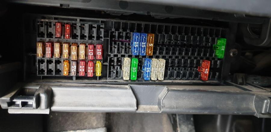

Aveti cumva detalii despre sigurantele din blocul acesta de la un vw golf 5 plus 1,4 benzina? O siguranta de 30 A care se ocupa de geamurile electrice spate dar si flashul cand deschid usile este responsabila de consumul excesiv de aproximativ 700 mA. As vrea sa identific traseul sau orice m-ar ajuta sa rezolv problema. Multumesc.
