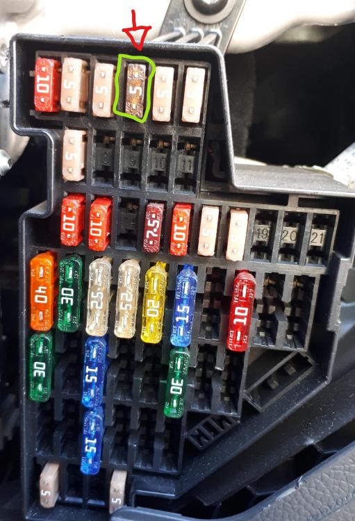

PS  : Nici nu stiu de la ce este aceasta siguranta
Dupa alte 3 zile, adica astazi plec de dimineata, totul OK. Am oprit si dupa cateva ore cand am pornit am observat ca nu se mai aud senzorii de parcare si bineinteles ca a picat si suflanta, si clima si senzorul de ulei
Bineinteles ca m-am dus direct la siguranta de 5 Ah, care evident era arsa, am inlocuit-o si s-a ars si cealalta instant. Si uite asa am schimbat vreo 7-8 sigurante. M-am gandit ca o fii de la chinzeul meu, si am oprit navigatia. Am schimbat siguranta din nou  si a mers vreo  2-3 minute, timp in care totul a mers normal (clima, aeroterma, senzor de parcare) si a disparut si mesajul de la senzorul de ulei. Dupa acestea 2 minute, a ars iar siguranta si odata cu ea au cazut iarasi toate cele mentionate mai sus

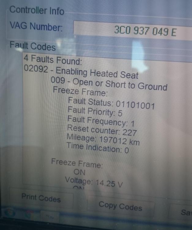

Va multumesc frumos pentru intelegere si rabdare. Postez poza cu siguranta in cauza si ceva coduri de eroare
  - 00562 Sensor for Oil Level/Temperature (G266)
  - 01305 Databus for Infotainment
  - 01300 Control Module for Navigation with CD-Rom
  - 01304 Radio No signal/communication
  - 00931 Locking Module for Central Locking, rear Right (F223)
  -  18049 Please check DTC Memory of A/C controller
  - 00041 Indirect Ventilation Flap Motor (V213)
  - 00819 High Pressure Sensor (G65)
  - 02092 Enabling Heated Seat

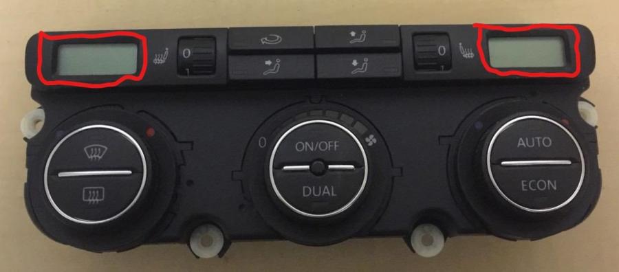

Asa cum am precizat in prima postare eu am schimbat panoul de clima cu un altul de Passat pentru ca al meu avea zgarieturi, acesta este la fel ca al meu dar cu coduri diferite: codul celui de Passat 3C0 907 044 AC si are  in plus doar "DUAL" iar al meu are codul 1K0 907 044 BA. Poate o avea ceva  legatura cu problemele astea si m-am gandit sa-l pun inapoi pe al meu sa vedem ce da. Sau nu are legatura panoul si sa incep direct cu scoaterea mufelor pe rind. nu stiu, zic si eu. Multumesc!

Revin din nou dupa ce am cautat sa vad ce componente serveste siguranta de 5Ah de la pozitia 4 si zice: "instalatie aer conditionat (AC) /  incalzitor /  scaune incalzite"
Pai eu am probleme cu scaunul de la sofer care nu se incalzeste, poate de la el vine problema fiind pe aceiasi siguranta
Eu zic sa verifici cablajul pana la scaun, sa vezi daca vine curent pe acolo, eu nu cred ca are cum o siguranta amarata de 5 amperi sa tina atatea componente, probabil ca sunt relee pt fiecare in parte
cea de 5A este pe partea dealimentare , nu este pe partea de comanda. Acolo este una de 25A.
Vezi ca mai erau pe siguranta aia si becul de marche arriere si senzorul de presiune freon din fata de la motor. Uita-te la acesta din urma daca are urme de crapaturi vizibile ale carcasei senzorului. Daca intra umezeala in senzor, poate provoca un scurt.

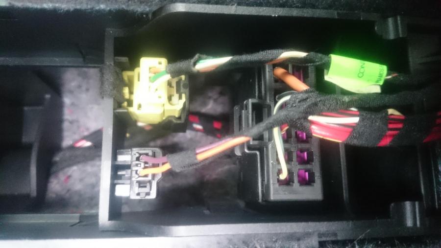

 Care ar fi mufa de la incalzire scaune? sau unde ar putea fi releul ala, Multumesc.
mufa de la incalzirea in scaune este aia mare neagra.
