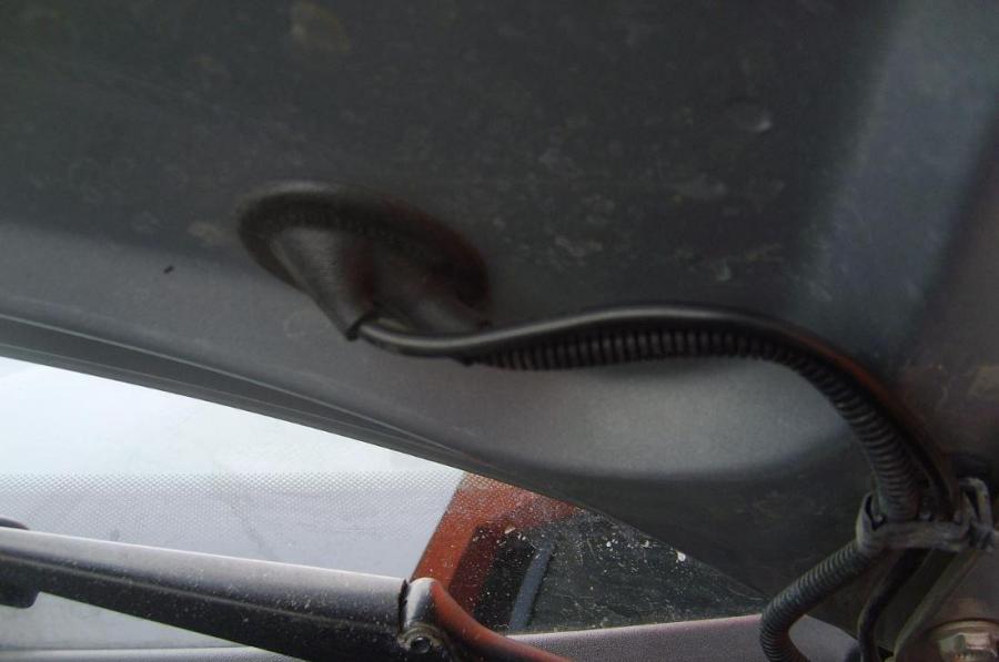

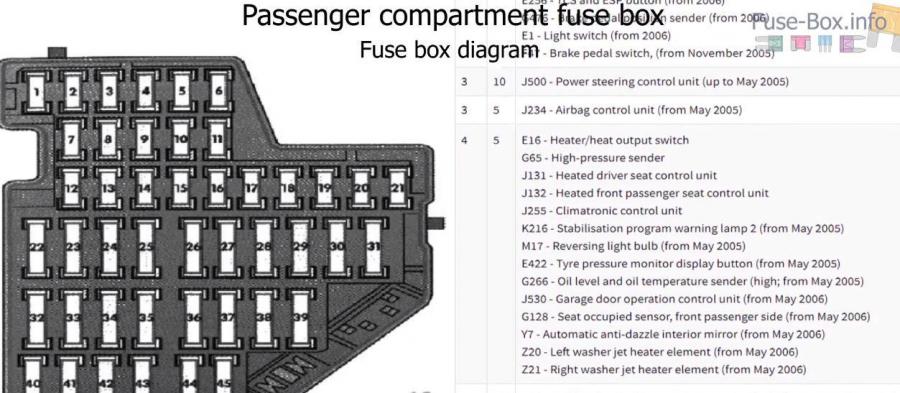

Salut. De cateva zile ma confrunt si eu cu problema sigurantei nr4 de 5A care se arde la masina de la profil. Se aprinde in bord Oil sensor Garage, si nu functioneaza aeroterma. Am scos mufa de la senzorul baii de ulei si nu e nimic oxidat, am scos mufa de la senzorul de presiune Ac (banuiesc ca e cel din poza 1), si pare in regula, firele care pleaca de la ambii senzori par ok atat cat am putut vedea, ca cele de la senzorul de ulei se unesc cu un alt manunchi mai gros si se duc pe sub suportul bateriei (acolo nu se mai vede), dar par izolate destul de bine (copex, carcasa plastic, etc). Am masurat continuitatea pe firele mufei senzorului de ulei si intre firul 1 si firul 2 din poza 2 am continuitate (banuiesc ca nu ar trebui sa fie). Am verificat continuitatea intre masa si cele 2 picioruse ale sigurantei 4 si in partea de jos am continuitate (poza 3), chiar si cu mufele de la cei 2 senzori scoase. Mentionez ca nu am incalzire in scaune (inseamna ca nu am acel releu de care spunea colegul Lucian) si nici nu cred ca am incalzire la duzele de spalare parbriz, doar daca nu sunt bagate prin acelasi traseu cu furtunul (poza 4). E clar ca e un scurt sau vreun releu, ce altceva as putea sa mai verific?

Mai am o intrebare: cand pornesc motorul, martorul centurii trebuie sa ramana aprins, chiar daca nu stau pe scaun? Se pare ca siguranta 4 are legatura cu multe componente ale masinii.

Salut. Am pus voltmetrul sa țiuie pe continuitate, l-am conectat la masa și piciorul de jos al siguranței și am început sa mișc de fire pe la motor poate se întrerupe țiuitul, dar fără noroc. Am scos panoul climei si navigatia, am deconectat mufele si miscat de ele , tot nimic. Ca simptome nu merge aeroterma, se aprinde senzorul de ulei si nu am lumina la marsarier. Revin cu intrebarea: daca nu am incalzire in scaune, mai este vreun releu care ar putea sa aiba legatura cu aceasta problema? Si ce este J530 - Garage door operation control unit?
nu, nu exista.
este parasolar sofer cu telecomanda, care e facut sa memoreze si deschida usile de la garaj, poata, etc - sigur nu ai.

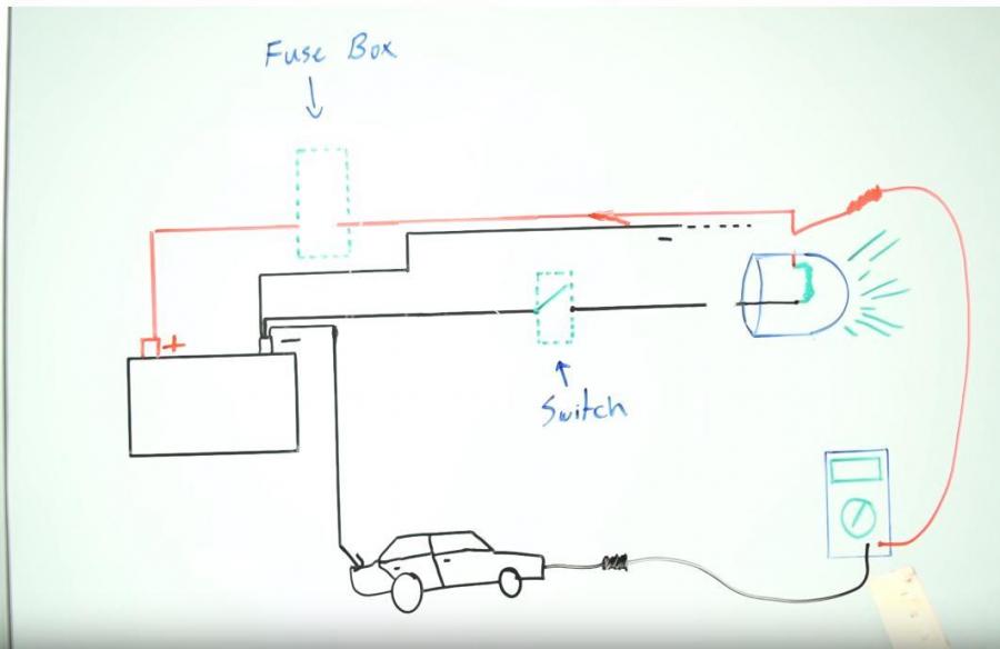

PS2: Cred ca am inteles la ce te referi uitandu-ma la poza de mai jos a unui circuit. Eu masor continuitatea unui circuit in paralel, iar daca am vreo rezistenta pe circuit intre cele 2 fire (gen bec), voi avea continuitate, in timp ce lampa de control se monteaza in locul sigurantei (deci in serie) si nu este acelasi lucru. Scuze, greseala mea !!!
