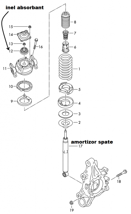

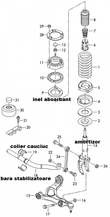

ptr info cand va fi cineva interesat , las aici rezultatul la ce am gasit , poate e util
obs : codul 7P6 413 031 AQ dat de colegul nostru mai sus este pentru versiunea sport de dupa 2013 - fata stanga , nu comfort
arcurile sunt identice la ambele suspensii : 1BA , 1BW
pentru suspensie normala 1BA si
punte spate = 0YA = Weight category rear axle: Weight range 1 installation control only, no requirement forecast
punte fata = 0JB = Weight category front axle: Weight category front axle weight range 2
( cum e la masina mea ) , fata de suspensia Comfort 1BW , diferentele apar la
                     amortizoare :
1BA - punte fata stanga = 7P6413031AJ
1BA - punte fata dreapta = 7P6413032AJ
1BW - punte fata stanga = 7P6413031H
1BW - punte fata dreapta = 7P6413032H
1BA - punte spate = 7P6513029BA - 2 buc identice
1BW - punte spate = 7P6513029AL - 2 buc identice
             si la inlele absorbante :
1BA - punte spate = 7P0412327B
1BA - punte fata = 7P0411189A
1BW - punte spate = 7P5412327A
1BW - punte fata = 7P0511149
pe puntea fata si la bara stabilizatoare apar diferente de asemenea dar nu stiu ce imortanta ar avea
1BW = 7L0411025E cu colier cauciuc = 7L0411313J
1BA = 7L0411025G cu colier cauciuc = 7L8411313B
Modificat de tavitara
