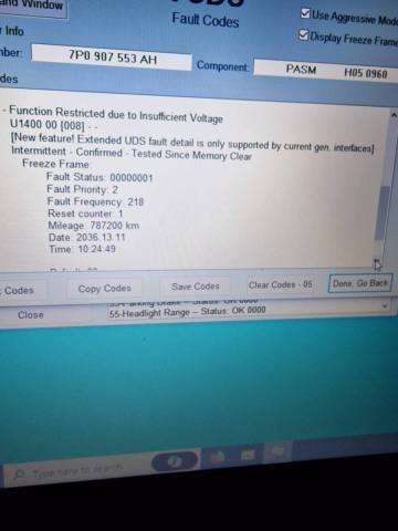

Salut,am schimbat si eu pernele pe spate,am avut un amortizor defect si am decis sa schimb ambele perne stanga dreapta si acum o gasesc lasata de spate dreapta la maxim indiferent de modul in care o las,sport,confort,normal,am verificat perna cu spuma dar nu am identificat pierderi de aer.Pernele sunt noi Arnott.Masina se ridica din perne un pic sacadat pe spate.Am gasit aceste erori.Ceva sugestii? Multumesc

Ai facut adaptarea pernelor ?

Nu am făcut adaptarea

Verifica cablajul ce iese din perna sa nu fie ciupit, verifica mufa mama sa nu fie murdara/corodata si aplica-i spray de contacte. Mai verifica inca o daca nu ai pierderi de aer pe la pernele schimbate si verifica si senzorii de nivel (parghiile alea, vezi daca culiseaza cu usurinta).
Readaptarea pernelor se face in mod diferit fata de clipul de mai sus.
Dar in principiu, verifica cablajul ala.
