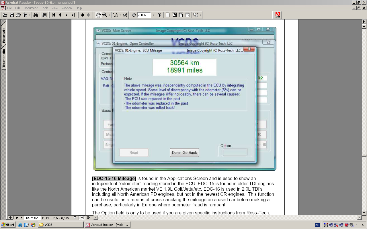

  Turbocip a scris:
Pai daca vrei sa citesti km reali - iti trebuie interfata HEX CAN.
kilometrii văzuţi cu interfaţă originală pe maşini diesel după 2005 sunt reali? sau există posibilitatea ca eventualul "modificator de kilometri" să mai fi umblat pe undeva, iar interfaţa să nu detecteze chiar numărul real de kilometri ai maşinii respective? (că nu am
Interfata citeste KM stocati in ECU si KM stocati in cutie - la cele cu cutii automate.
Ca au fost modificati sau nu de "meseriasi" nu ai de unde sa stii 100%.
