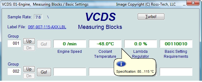

la vag com v9, v10 afiseaza valorile in care trebuie sa se incadreze cand tii mausul pe casuta respectiva la motoarele pe benzina?
