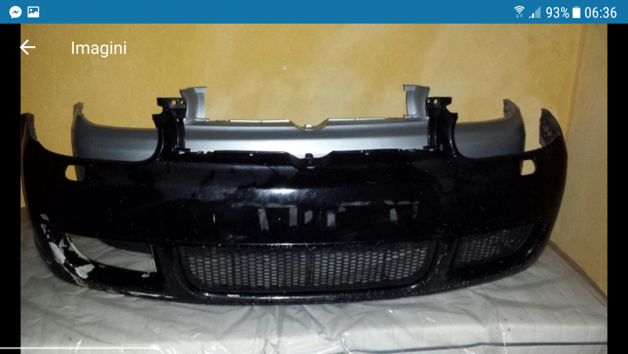

*Problema la plasele din bara e, ca cele originale intra putin in bara,nu doar acopera gaurile ca cele DIY,plus ca din plasa de sarma arata urat,parerea mea,iar o plasa de plastic honeycomb daca o cumperi la metru liniar ajungi cam tot pe acolo ca si alea gata facute.

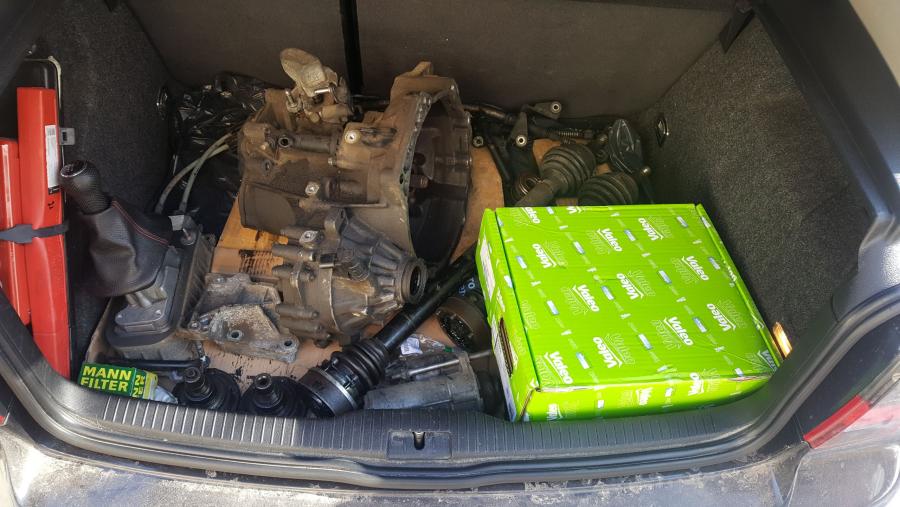

Asadar nu credeam ca am sa mai fac si lucrul asta, daaar am trecut la cutie in 6 trepte luata de pe o bora ASZ :))impreuna cu ea am montat si kit de ambreiaj nou Valeo cu masa simpla si ulei nou in cutie.
Pentru cei interesati de conversia de la 5 la 6 trepte, aveti nevoie de: cutie, planetare, ambreiaj, timonerie, suport cutie, electromotor si niste suruburi de pe cutia in 6 la electromotor si la suportu de cutie.

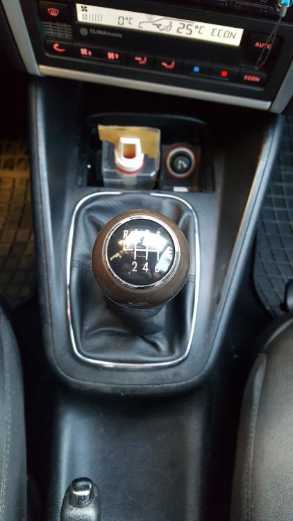

Am facut rodaj la ambreiaj de vreo 1000 km si dupa am inceput sa ii mai dau :D e altceva, imi place la nebunie cutia in 6, acum trage mai in lung...nu se mai termina asa repede turele ca la 5 trepte :)) iar motoru merge mai relaxat.
Saptamana trecuta am facut un drum de BR - BZ ( consum 5.7 % media de viteza nu o mai zic ca imi sare lumea in cap ) si altu in alta zi de BR - Busteni ( consum 5.6% cu 4 persoane si portbagaj full, media nu o mai stiu ) ce pot sa zic am mers numai cu a 6 a :wub: cere talpa la drum lung de zici ca e nebuna :))
Acum sa va zic de volant cu masa simpla pe cutia in 6, nu prea vroiam sa pun asa...stiam ca o sa fie mai zgomotoasa fata de 5 trepte, dar am fost nevoit datorita cuplului destul de mare, masa dubla nu tinea mult timp si sigur incepea sa bata. Ambreiajul e ok vad ca tine, pedala e ok, nici prea tare nici prea moale, cupleaza destul de jos si mai prompt, la relanti este putin mai zgomotos fata de cel in 5 si uneori are o huruiala mica cand mergi constant cu treptele 1 si 2 pe la 1400-1600 rpm, astea ar cam fi partile negative, pt mine e ok nu ma deranjeaza.

Resturi :))) 20180126_132857.thumb.jpg.c6b6fef51de18f1b1e342a2c6e4ce17b.jpg
