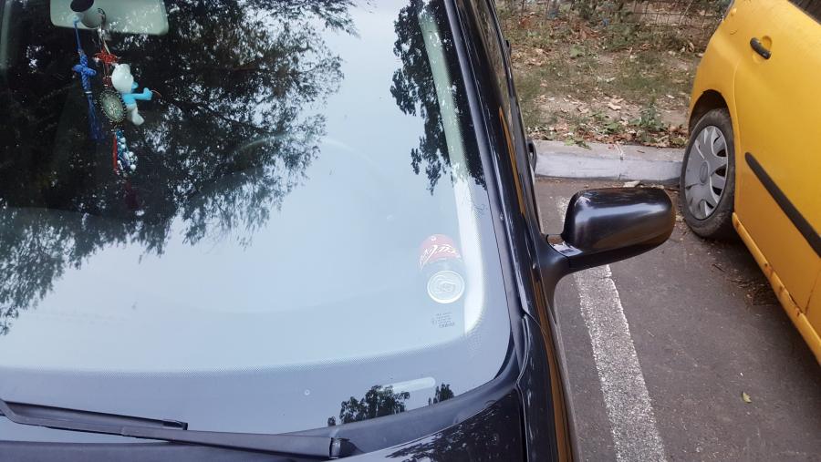

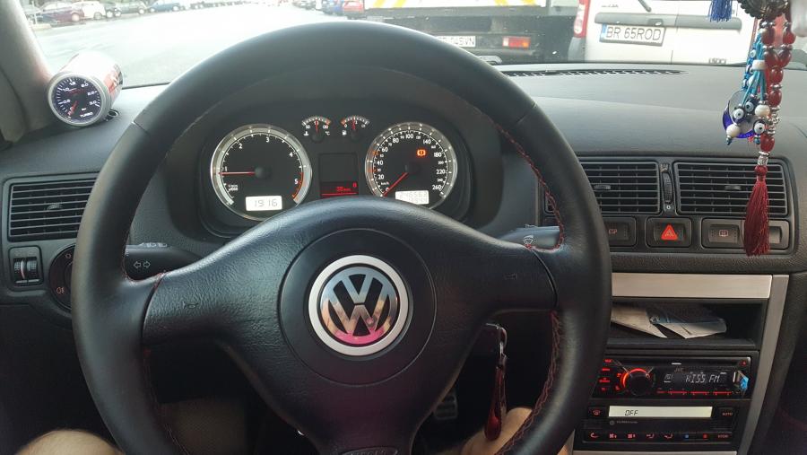

Un prieten a venit cu ideea asta asa ca am pus-o in aplicare, chinuiala mare cu adaptatu ca trebuia sa avem grija sa nu turtim doza...ceasul l-am fixat in doza pe interior cu un pistol de topit plastic, prinderea este pe gaura de ventilatie, tot pe acolo am scos si furtunu de vacuum si firele...mie imi place ce a iesit, chiar sunt incantat :)

Arată chiar super! O singură problemă: fixarea ar fi trebuit să o faci cu silicon, nu cu plastic din acela topit la pistol, deoarece, vara se încinge foarte mult și începe sa se înmoaie. Eu am pățit-o și acum trebuie să iau în calcul un schimb de grile de ventilare + plafoniera.
Foarte tare ideea - si cu minime interventii pe plasticele masinii! Ma bucur ca nu ai macelarit grilele de Bora
Laur,am vechile grile de la golf,iti fac cadou tot setul complet daca vrei sa faci experimente pe adaptare in grila fara sa le strici pe ale tale :)
Aha...eu cand v-am spus...ceasu' acela nu e asa mic...are nevoie de ceva spatiu...
Cola e la 0.33? :)) ca pare funny ideea...dar cumva prins de stalp ...nu de bord...
@cxr2test Multumesc dar nu il mai pun acolo, chiar daca decupam rama sigur atingea in butonul de la ESP ca si ala e lung la interior...
@Laurentiu_LWR da e doza la 0,33 este prinsa de grila aia mica de ventilatie, nu direct de bord ( e ceva scot grila ) nu ai cum sa prinzi direct doza de stalp ca este firava si se indoaie, iar daca sa zicem ii faci un suport ii iei din aspect...
