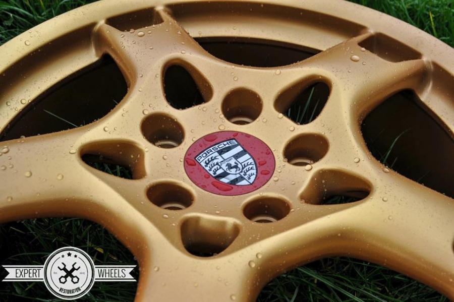

Ce culoare sa aleg pt jantele OZ ? Pe mine ma bate gandu sa le fac prima varianta :D
1 12809725_623058077850052_1200126426183682952_n.jpg12920256_623057564516770_1217382121095419878_n.jpg
Prima...daca vrei sa iesi in evidenta :)
Eventual sa vopsesti si capacele oglinzilor aceeasi culoare...eu asta am in plan :D
era bine daca gaseai niste poze cu jantele tale in culorile alea :P ,ce bucse ai pus pe spate?de 72mm?

Cei care au ales ultima varianta sper ca v-ati dat seama ca bate si blitzu in ele de se vad asa :)
Nemtzalau - gunmetal am gasit, restu nu :)) sincer sa fiu nu stiu de care sunt, tot ce i-am zis a fost sa fie Lemforder.

A 2 a Varianta

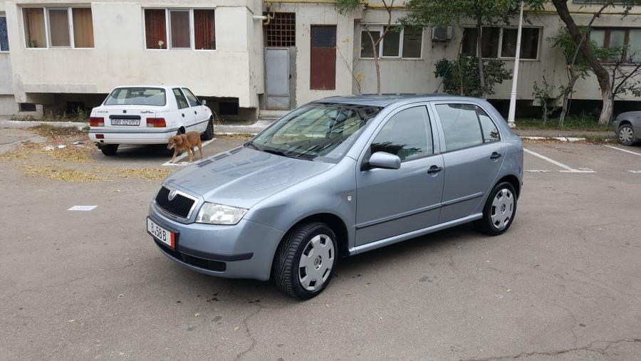

De o saptamana golfuletu are si el partenera ( a mandrei ) :D o Skoda Fabia 1.4, 16v, an 2005, ca si dotari: CB (mfd) AC, scaune incalzite, 4x airbaguri, oglinzi incalzite si reglabile electric, faruri reglabile electric, ASR, ABS, torpedou refrigerat si care or mai fi :))
Azi am facut RAR, totul a fost ok cu exceptia faptului ca am stat 3 ore...
Pana in prezent i-am facut o verificare totala si a trebuit sa shimb garniturile la epurator si un burduf la planetara, am mai schimbat bujiile sa fiu sigur la iarna si urmeaza schimbul distributiei, ulei, filtre si saboti spate...in rest totul ok si multumit de ea, merge bine si cumsuma 10 oras ( mers de incepator ) si 5.8 afara pe 300km si tras de ea, este o masina numai buna de oras si pt mandra :)) restu exista golfuletu :)

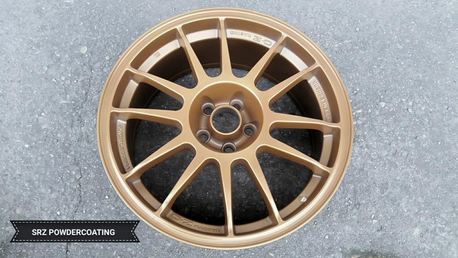

Jantele sunt gata, culoarea arnavi gold  :wub:  nu cred ca am sa pot sa ma abtin fara sa le pun pe masina pana la primavara, de proba si tot le pun :))

Da este, le am de vreo 4 ani, dar pe spate le-am schimbat cu H&R sa fie egala.

Arata foarte bine jantele vopsite asa! Ma bucur ca mi-ai urmat, mai mult sau mai putin, sfatul :))
Sigur vor arata fain pe Golf!

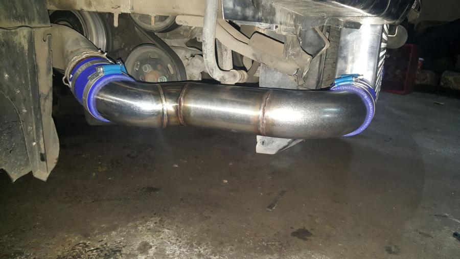

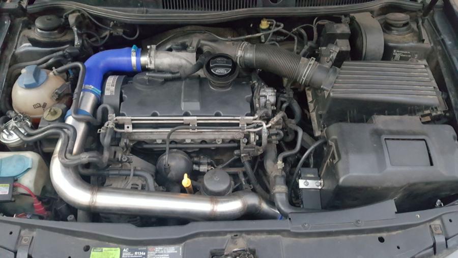

Golfuletu a primit mult doritul FMIC cu intercooler 550x230x65 iar traseu este pe 63 mm plus alta admisie mai mare de ASZ/ARL si anulat EGR fizic plus vacuumurile aferente.
FMIC-u a fost facut la BUC de catre Pirvan Marius, un baiat de nota 10 si foarte chitibusar, am sa il recomand la toata lumea.
Masina trage mai bn acum, dar putin mai sus, de la 2200 fata de 2000...e normal asta, traseu mai lung, admisie mai mare...o sa se rezolve dupa alt soft, lag nu prea este :)
Nu prea ma incanta ca am taiat din bara, dar asta e :(

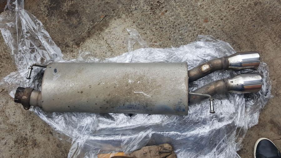

Am mai pus o toba Milltek care se aude :o exact cum am vrut, in accelerari si nu tare sa deranjeze, iar la drum lung abea o aud :))
Asa se aude toba https://www.youtube.com/watch?v=cGN4A19JoQM
Poze :))20161202_095405.jpg20161202_095608.jpg
