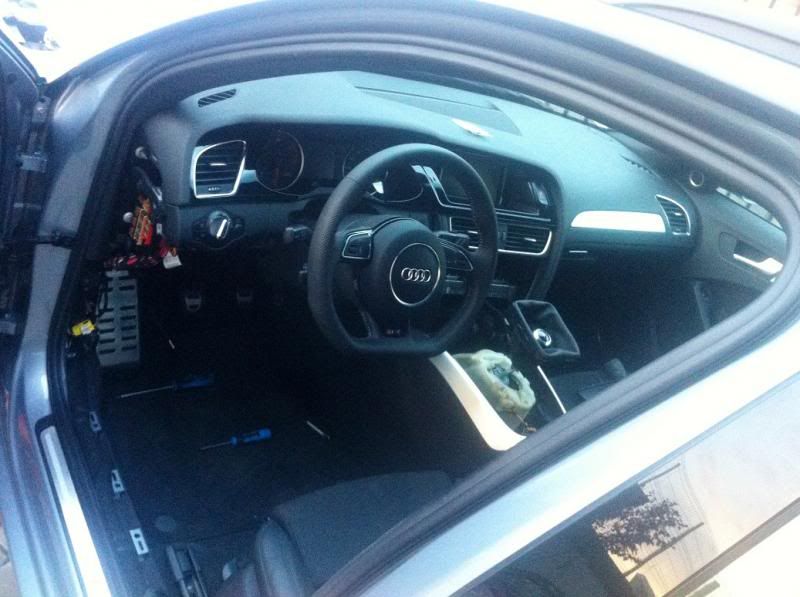

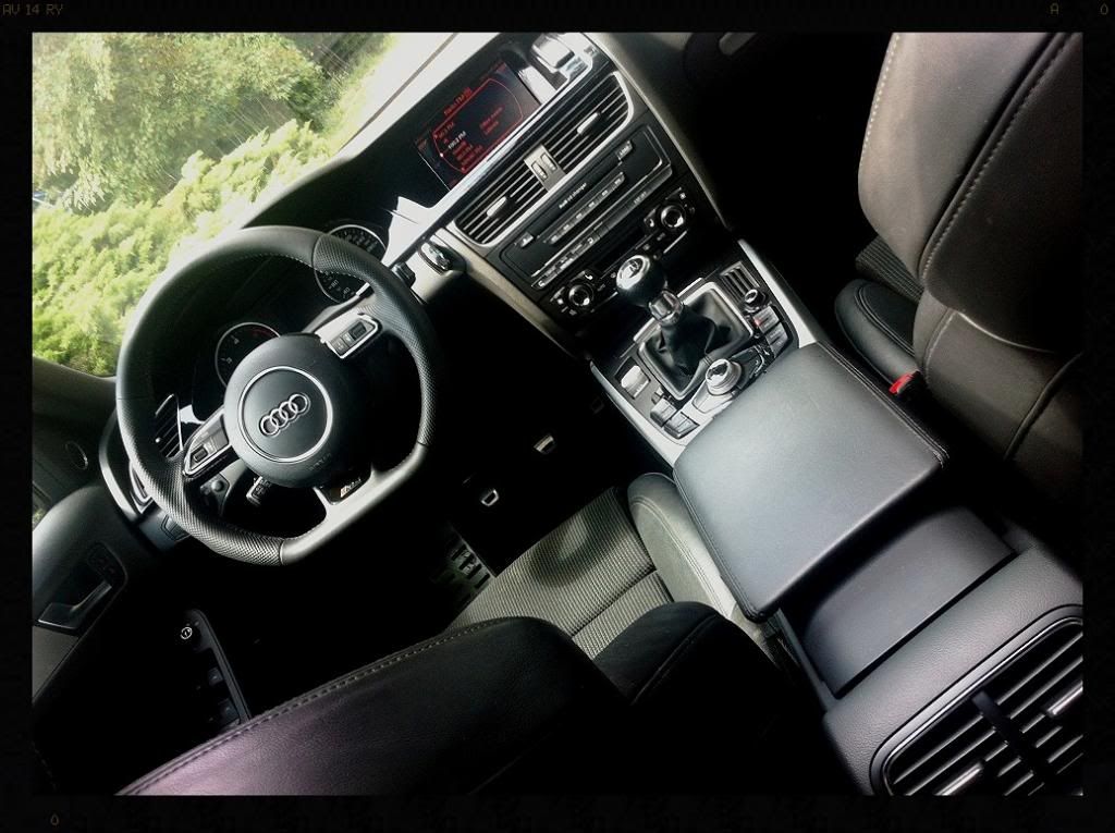

Arata excelent acum. Imi place foarte mult masina ta, din toate punctele de vedere! :icon_thumleft:

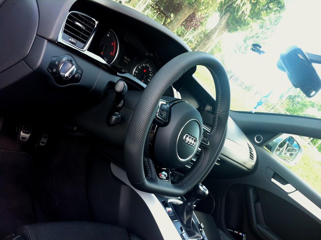

Este genial volanul asta. Acum iti mai tebuiesc butoanele cu margine cromata si... termini interiorul? Sau mai ai ceva planuit?
micuzzu_marius
Felicitari pentru modificarile de bun gust OEM, foarte frumoasa masina, sa o stapanesti sanatos si sa te bucuri de ea :icon_thumleft:
Foarte misto !  a trebuit sa codezi diferit comenzile de pe volan ? sau a fost plug'n play ?
Punctul doi este acela ca montajul a fost cu adevarat plug&play. Efectiv am demontat volanul vechi si l-am montat pe cel nou. Mufa de airbag de pe inel nu a avut nevoie de nici o modificare. Pur si simplu a facut clic si gata! :icon_thumleft:

O masina superba pe care reusesti sa o duci la superlativ. Bravo tizule

Andrei, multumesc pentru apreciere
Red, Comenzile functioneaza in felul urmator:
Tasta I NAV care este responsabila de repetarea ultimei indicatii de directie in momentul in care GPS-ul este activ (exista o ruta activa) nu va fi functionala. Aceasta functie, pe volanul vechi o are apasarea pe scroll-ul de volum (cel din dreapta).
Pe scurt tastele volanului FL vor functiona identic cu cele ale vechiului volan. Scroll-ul din dreapta va avea functiile: volum up si down si click functia I NAV => tasta dedicata I NAV nu va fi functinala, dar nici functia MUTE nu va exista pe scroll.
Pretul volanului este unul destul de prohobitiv dar care reflecta momentan exclusivitatea produsuli: 650 euro

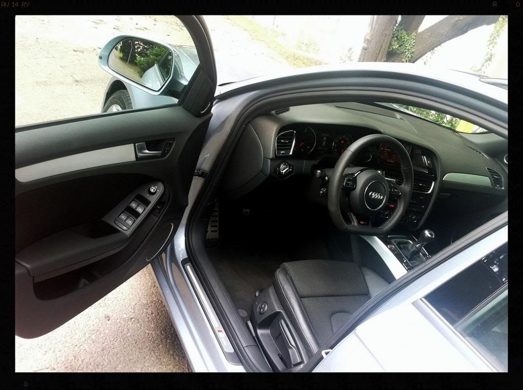

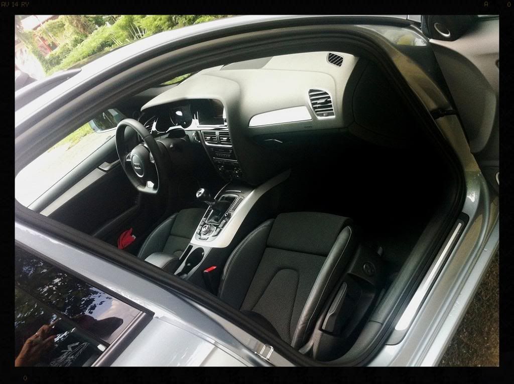

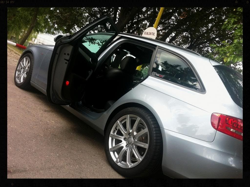

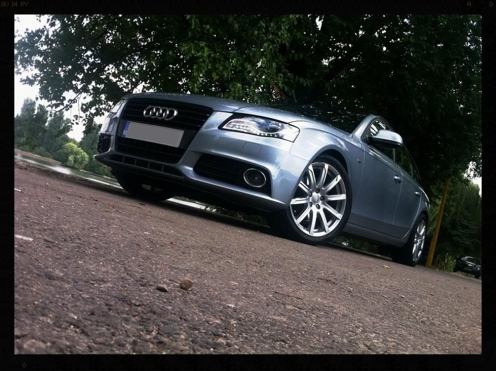

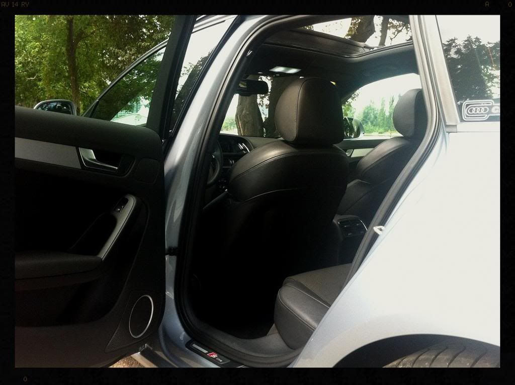

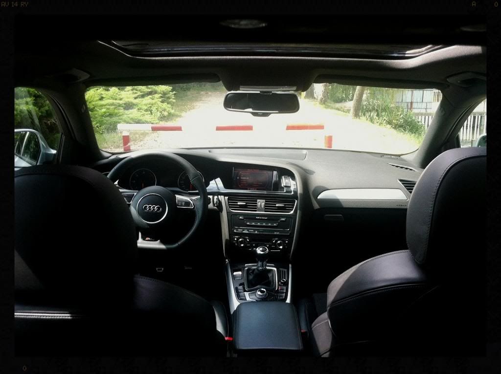

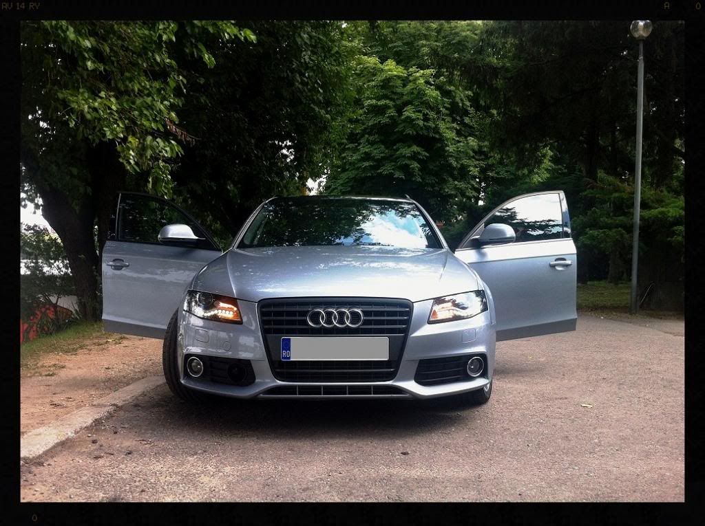

Si cateva poze din singura zi insorita din weekend:
post-12154-0-71875400-1370236419_thumb.j
post-12154-0-39722100-1370236424_thumb.j
post-12154-0-18213400-1370236429_thumb.j
post-12154-0-51587100-1370236434_thumb.j

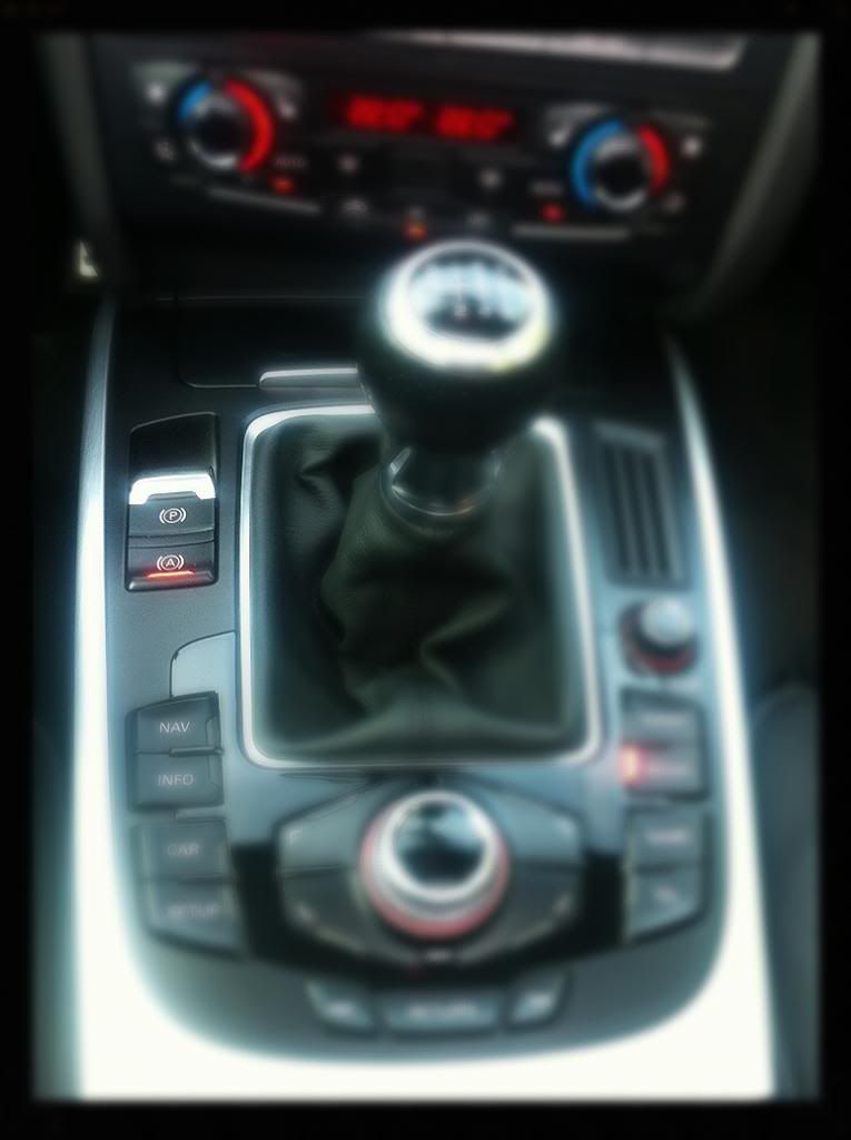

1. AHHA (Audi Hill Hold Asist): Un buton ce imi lipsea. :)
Cu ajutorul nelipsit al lui Catalin am tras cele trei fire buclucase de la consola centrala la blocul de sigurante si centrala de ABS.
Operatiunea nu este una foarte dificila, dar tot ne-a mancat ceva timp avand in vedre ca am cautat, ca de obicei traseul optim pentru fire si cat mai apropiat de cel de fabrica, asa ca pentru asta au fost demontate mai multe componente:
Enumar succint de la interior: magazia de cd-uri, panoul de clima, scrumiera, panoul de comanda de pe consola centrala, panoul aflat sub volan ce acopera partea de jos a bordului, ornamentul de prag...
La exterior: roata stanga fata, carenaj roata, vas lichid spalare parbriz, ECU ...
Toate astea doar pentru trei fire care acum stau acolo unde a zis mama lor sa stea
Optiunea este una bine venita si pentru sotia mea, dar asa cum spuneam mai sus, vine la pachet cu o facilitate ce tine de confort si anume: Cand opresti masina si scoti centura de siguranta frana de mana se trage automat si astfel poti iesi linistit sa deschizi o poarta sau chiar sa lasi masina parcata.
Un singur inconvenient apare in toata chestia asta si anume functia trebuie activata cu fiecare pornire a motorului... Aici mai trebuie studiat si vazut daca se poate fi activa by default.
Functia nu poate fi activata decat cu motorul pornit, usile inchise si centura pusa. In momentul in care una din cele trei nu este indeplinita functia nu se poate activa.

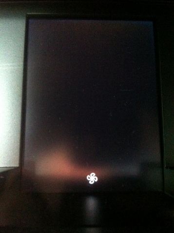

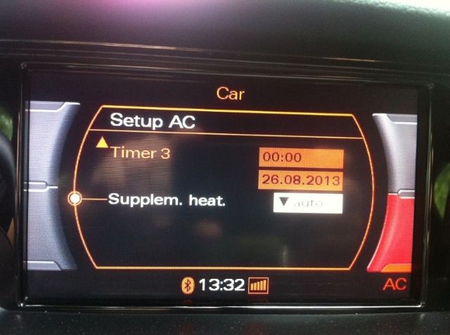

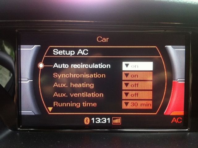

Aseara eram cu laptopul in masina si m-am gandit sa mai incerc o data sa activez ventilatia auxiliara care nu imi reusise pana acum si crdeam ca pe MMI 2G nu o voi putea activa...
Dar cu putin noroc si din cateva incercari am reusit intr-un final sa ma bucur si de aceast feature: auxiliary ventilation!
Informatiile de pana acum erau astea:
"Enable MMI Menu 2G: *Not Confirmed Use hidden menu if needed.
[07 - Control Head]
[Adaptation - 10] -> Channel 11 add 64 to the existing value
...dar ne fiind complete nu am reusit sa codez corespunzator masina. Asa am considerat ca pe MMI 2G nu voi putea coda acet lucru.
Aseara in schimb m-am apucat sa mai sap si dupa cateva incercari va fac si voua cunoscut modul in care puteti coda masina pentru a beneficia de acest feature chiar binevenit in zilele calduroase. Bineinteles pentru cei care nu au reusit inca :P
Codarea ce a functionat la mine este aceasta:
Enable MMI Menu 2G:
Use hidden menu => in DIAG SETTINGS
=> APK 0X01, 0X0B, 0X0C => Auxiliary heating => Accept changes.
[07 - Control Head] => [Adaptation - 10] => Channel 11 add 64 to the existing value
[08  Auto HVAC] => [Coding - 07] =>Byte 1=> Bit 3  Change from 0 to 1

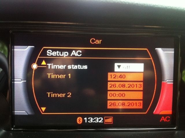

Ecranele acestui meniu arata astfel:

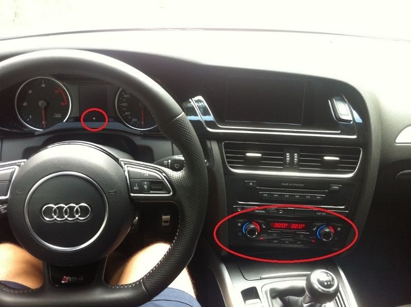

Dupa setarea si armarea masinii, la timpul programat ventilatia va porni. Panoul de clima se va ilumina si va aparea iconita pe IC dupa cum vedeti in imagini:
Atentie, ventilatia auxiliara functioneza asa cum am aratat mai sus, cu timer: setezi ora, minutul si data la care vrei sa porneasca. Sau sa lasi ventilatia pornita dupa ce opresti motorul un timp limitat cuprins intre 15 si 60min. Tipul setat este folosit de ambele functii: timer sau ventilatie in stationare.

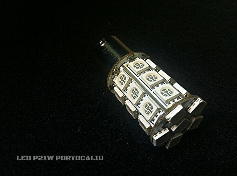

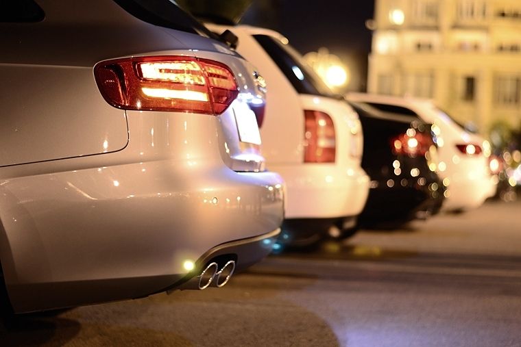

Ieri am pus gand rau semnalizarii de pe spate.
Masina, pana in momentul de fata a fost codata pe america, deci semnaliza cu ledurile rosii de pozitie/frana. Foarte frumoasa aceasta setare, doar ca pentru momentele in care ies din tara sau imi doream sa fiu in legalitate becul de semnal fiind cu incandescenta nu imi placea cum arata pe langa pozitia pe led.
Drept urmare, am cumparat doua becuri cu led, astfel sa pot beneficia de aspectul si functionalitatea luminii tip led si pe semnalizare.
Eroare de bec ars nu da, intrucat am scos eroarea fix de pe becurile de semnal spate.
In consecinta fara erori si fara bani cheltuiti pe rezistente sau super becuri cu canbus....
Curat, frumos. Ma asteptam sa fie urat dar nu stiu de ce...

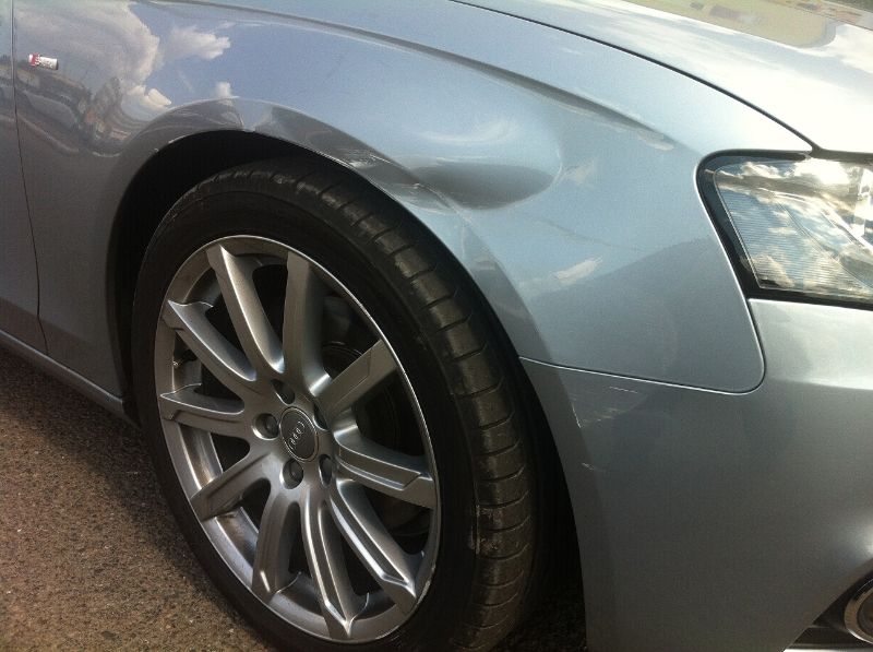

in pacate inevitabilul s-a produs....
O taponare stupida la 30km/h pe drumul folosit zilnic spre serviciu....
Vinovat: Eu, ca doar veneam din spate :icon_rendeer:
Si asta, din grija de a nu-mi lovi jantele de pe stanga in bordura. Am ocolit cat am putut de la limita....dar tot am agatat partea dreapta a masinii....
Amiabilul s-a produs, dosarul de casco s-a deschis, au mai trecut 2 zile si m-am si linistit. :001:
Asiguratorul mi-a dat aripa la reparat si nu la inlocuit asa ca m-am hotarat sa o inlocuisc eu cu una SH OEM. Cred ca voi cere regie proprie!
Ma gandsesc ca este situatia ce mai buna pentru mine si masinuta.
Ideal, ar fi sa gasesc o aripa impecabila pe culoarea mea, astfel sa scap de eventualele probleme ale vopsitoriei din romania.
Pe acesta cale va rog pe cei care aveti cunostinta de o aripa dreapta fata impecabila, gri, sa imi dati de veste! Codul de culoare este LX7V.

Din pacate niciuna nu scapa. Din vina noastra sau a altora, incepand cu micile pietre si terminand cu asa ceva. Bine ca nu s-a intamplat nimic cu omul, fierul se indreapta :). Chiar daca gasesti o aripa buna si la aceeasi culoare, cred ca va exista diferenta de nuanta, iar din ce vorbeam cu cineva care vopseste (am retusat si eu Golfuletul) la culoarea gri nu prea sunt probleme, daca cel care prepara vopseaua face ce trebuie. Probllema ramane la tinichigerie, sa o ciocane cat mai bine sa nu intre chit mult. Succes indiferent de varianta. Eu la o saptamana dupa ce am luat Audi-ul m-am trezit cu 3 dungi ce inconjurau masina de la tripla dreapta si retur, macar asa ai facut-o cu mana ta :D, nu ca ar fi mari diferente dar macar stii pe cine sa injuri :icon_thumleft: (facand putin haz de necaz).
Fuck fuck...ma doare si pe mine sufletul :(
Pe varianta cu SH as merge si eu ca nu stiu cat de bine vor nimeri baietii arcada si forma aripii care nu este una chiar simpla. Succes cu reparatia

Frumoasa masina , vezi ca becurile SMD sunt mai limitate ca viata din constructia/calitatea asamblarii lor . Mergi pe leduri CREE , cele cu lupa in cap , sunt de 7.5 , 16 , 30 , 50w :) . In rest frumoasa masina si spor la upgrade-uri .

E bine din punctul meu de vedere ca e atat. Aripa fiind cea mai afectata voi incerca pe cat se poate sa o inlocuiesc. Bine ca nu am afectat zone mai inportante ale masinii.
Pana la urma o aripa noua sau SH, in orice caz originala nu are cu ce sa difere de situatia anterioara, nu? Vopsitoria sa fie facuta cu simt de raspundere si treaba e ca noua zic eu.
Nimeni Altu', multumesc pentru sfat! Dar cum ziceam, mai sus am mers pe costurile mnime! Aceste leduri vor functiona doar in momentele in care ies din tara ;)

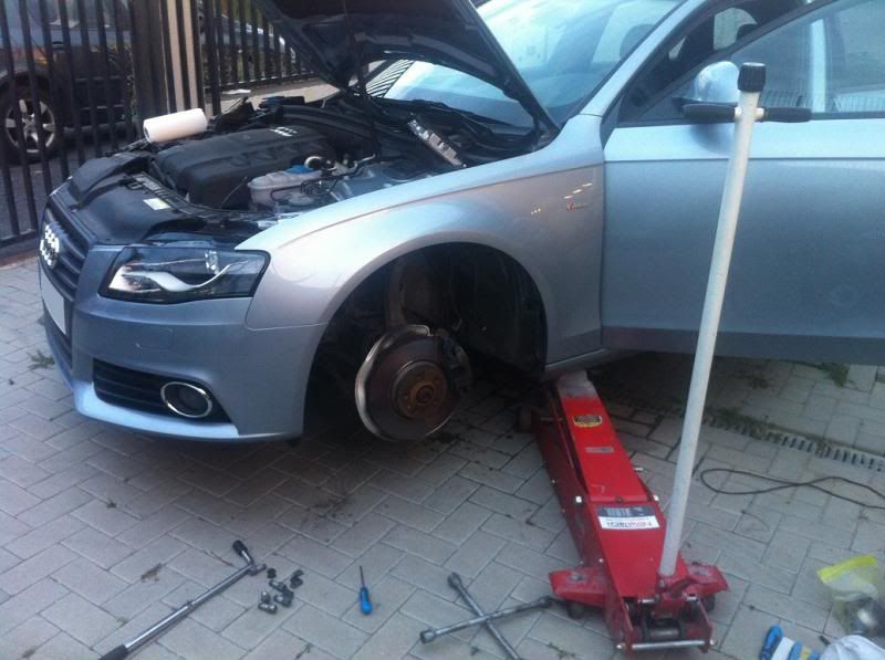

Si ca tot ma-am linistit am schimbat si uleiul cu filtrele.
Ca si la precedenta am mers tot pe uleul Fuch Titan, de data asta cu norma 507.00 ca doar e pentru DPF. Filtrele folosite au fost MAHLE.
Zilele urmatoare am sa schimb si placutele pe fata cu unele de la TEXTAR, intrucat nu consider ca merita diferente de bani unele de la ATE sau TRW! Din informatiile de pana acum TEXTAR este singurul furnizoor de placute pentru cei doi producatori de prim montaj! Deci din fabrica masina iese cu ferodouri TEXTAR!
