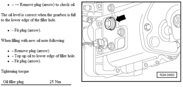

Mecanicul nu a respectat procedura, rapid trebuie sa mergi la un service si sa adaugi uleiul lipsa, eventual schimba-l tot.
Umplerea cutiei de viteze cu ulei.pdf 58.67 kB · 33 downloads Verificarea si completarea uleiului la cutia de viteze JYJ.pdf 58.81 kB · 28 downloads
Ai cumva si procedura pentru golirea cutiei? Sau e doar de dat drumu la buson si atat?
Multumesc anticipat!
Am vazut astea doua informatii in documentatii si nu cred ca e vorba doar de dat drumu la buson.
Vad ca mai este si partea “secure selector shaft”.
Este obligatorie?

Nivelul se face pe la buson.

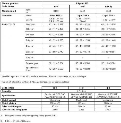

Multumesc, unii spun ca ar intra 2.7 litri, incerc cu 2 si vad dupa.

În cutia ta intră 2,7 litri sigur pentru că ai cutie ca şi a mea de pe sdi (FFV). Au coduri diferite, dar sunt indentice, mai puţin raportul de transmisie al diferenţialului.
Eu am schimbat până acum uleiul de vreo 3 sau 4 ori şi de fiecare dată am pus G50 cum scrie în manualul de reparaţii. Maşina este trecută de 400.000 km şi cutia se comportă foarte bine  (şi să ştii că nu o menajez deloc). Acum ştiu că au tot schimbat codul (eu într-o ETKA mai veche am găsit G052178A2), nu ştiu care sunt raţiunile, dar după ce am studiat puţin problema am preferat să merg pe G50. Este un ulei scump într-adevăr (peste 100lei/litru la reprezentanţă), dar eu am zis că merită. Toată treaba la cutiile astea este să fie pline până dă pe afară şi să nu piardă ulei şi asta are o boală la un simering unde intră tija aia de schimbă vitezele în cutie. Dacă este doar umezită puţin zona nu scade uleiul în cutie, dar când începe să picure şi lasă pată pe asfalt trebuie remediată urgent problema.

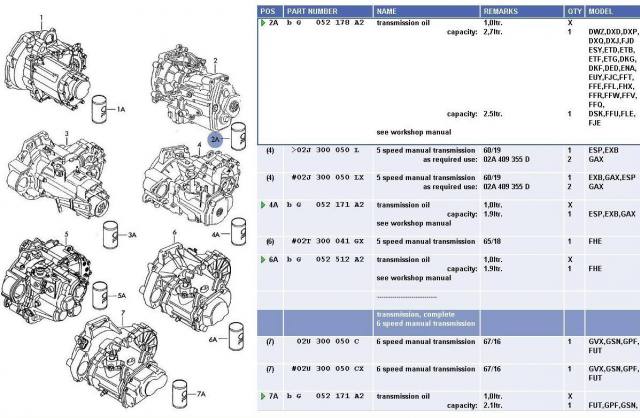

Ca o completare, ETKA arata in istoric:
- G052178A2 - ulei transmisie 1L, cod eliminat 01.09.2007 si inlocuit cu
- G060726A2 - ulei transmisie 1L
Ai idee de ce le-au înlocuit? Au fost îmbunătăţite?
Asta nu precizeaza in ETKA, dar nu inseamna ca noul cod este neaparat mai capabil.
Stim ca fiecare ulei de CV are o anumita compozitie, mai ales in ceea ce priveste aditivii EP (extreme pressure), trebuie sa fie exact in cantitatea si de calitatea de care are nevoie cutia.
Daca aditivii EP sunt mai multi si mai "tari", fata de ce este proiectat, eforturile de frecare dintre pinioane sunt transmise direct intre ele prin intermediul uleiului (fara contact direct al pinioanelor), ca si cum nu ar fi lubrifiata. Aditivii EP au duritate mai mare fata de pinioane si "mananca" din ele.
De aceea la CV nici nu se recomanda vreodata uleiuri AM cu gama larga de aplicatii.
Revenind la coduri, daca s-ar mai gasi codul vechi, l-as recomanda pe acela, altfel, cel nou.
Referitor la codul din ELSA, ulei G50, nu stiu de ce este asa, in ETKA nu apare ca ar fi fost folosit vreodata.
