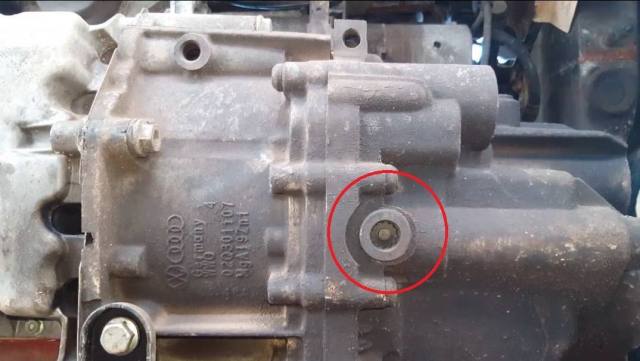

Mulțumesc pt răspuns. Tocmai am observat ceva ciudat. Am o filmare unde se vede ceva informații despre cutie si vad un cod din 3 litere WWO. Am atașat un screenshot. Exista cod cutie WWO? Pt ca din decodarea vinului imi arata ca cutia este HDV.
Mulțumesc anticipat!

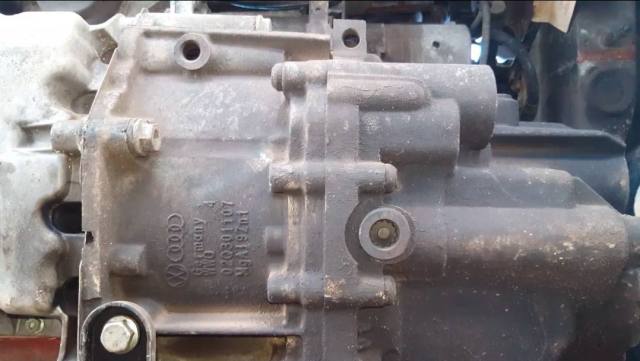

Am văzut ca bușon ul este puțin mai diferit. Sper sa găsesc unul undeva de cumpărat.
Nu inteleg de ce ai nevoie de un buson nou, al tau este N90917801 - buson M24x1,5 si nu poate fi inlocuit cu altceva.
Se strange cu 45Nm.
Acelasi tip de buson trebuie sa fie si jos pentru golire.
Tu trebuie sa inlocuiesti saibele la acestea:
- N0438092 - inel etansare 24x29
