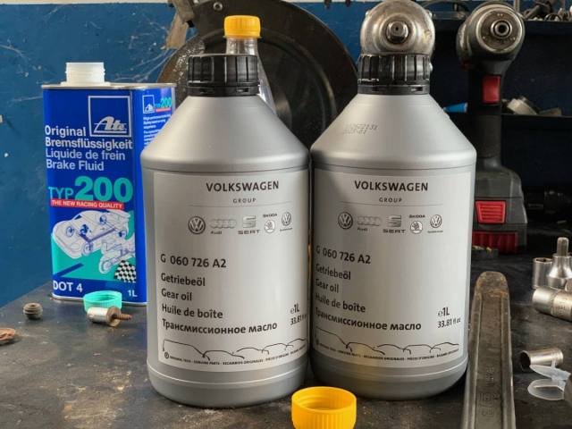

@tarox, Asa cum spune colegul, ai cutie ERT:
- G060726A2 - ulei cutie 1L
Foloseste doar ulei OE!

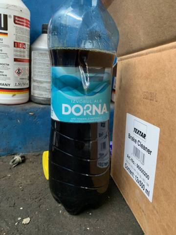

Cam asa arata unu ulei OEM dupa 4 ani de utilizare si 70000km facuti.
Cutie ERT capacitate 1.9 litri cod ulei G060 726 A2
Si cica nu se schimba uleiul din cutie...
