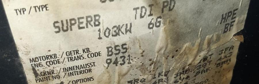

Buna ziua !!!  Am si eu o problema  la skoda superb 2006  2.0  103 kw..... cand este rece motorul    (afara 2 grade )  intra ff greu in viteza  a 2 a   pana se incalzeste .... nu cred ca are ulei original  OE    ca am gasit un bidon  prin masina de transmisie .....  se poate sa mi  spuneti ce ulei trebuie  pt cutia mea  codul este HPE   am atasat o poza ...un an  nou fericit !!!
Modificat de Gabyyyyy
Cutie HPE:
- G052911A2 - ulei transmisie 1L
Capacitate cutie 2,4L
2,4 L?     Intr un pdf scria   capacitatea   cutiei HPE este de 3,2 L..... sau  se refera cand este cutia curata  fara nici un pic de ulei ??..si ce vascozitate? 75w? ..75w90?
Modificat de lupo_bv
QUOTE POSTARE ANTERIOARA
Valoarea este din ETKA, este precizat acolo, eu zic s-o iei pe asta in considerare, 2,4L, cel mai probabil aceasta este cantitatea cu care se face reumplerea.

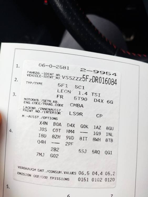

Vreau sa schimb uleiul la cutie.
wvwzzz1kzcp101978
Cutie manuala 6 trepte
Motor 1.4 tsi CAXA
Ce ulei (cod) sa cumpar si ce cantitate?
La un magazin mi-a spus ca intra 1.7 litri, la alt magazin ca intra 2.3.
Cum pot afla ce cutie am pe masina?
Modificat de al3xisos
 Ce vascozitate la G052911A2 75w90sau 75w80?
Pt cutia asta este ok 75w80 gl4+ ?
O să intre max 1.7-1.9 litri. Îl schimb azi.
