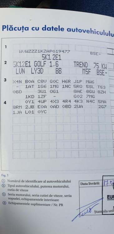

Buna seara, ma puteti ajuta si pe mine cu codul uleiului pentru cutia de viteze?
Modificat de vicleanu333
Multumesc! Ai idee cat intra, ca sa stiu cat sa cumpar? 2L sunt suficienti?
