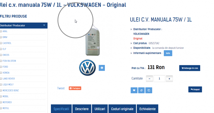

De aproximativ 2 luni am inlocuit uleiul din CV cu Ravenol MF 3 75W https://www.ravenol.de/en/products/usage/d/Product/show/p/ravenol-mtf-3-sae-75w.html (are codul uleiului original pe ambalaj G 052171A2). Am ales Ravenol deoarece diferenta de pret era enorma, 67 lei/L Ravenol, aproape 200 lei/L cel orginal VW.
Insa daca masina merge mai mult timp si eventual apuc sa merg cu a-5-a, in momentul cuplarii vitezei intai, prima data se aude un mic pocnit(doar prima data).
Am golit CV de ulei prin busonul acela cu imbus mare si am bagat aproximativ 2L de ulei(la nivel). Insa initial am crezut ca busonul de golire este sub cutie si am desfacut si acel surub(daca este nevoie revin cu poze). Umplerea am facut-o pe sus unde este si un senzor.
In rest nu are absolut nici o problema. Stiu ca se recomanda uleiul original insa diferenta de pret era destuld e mare(130 lei fata de 400), acum observ ca a scazut pretul la 130 lei/L(autokarma).
Credeti ca am gresit desfacut si acel surub? O fi de vina uleiul? Merita sa il inlocuiesc cu cel original? Uleiul ales este indicat pentru CV aferenta autoturismului?
