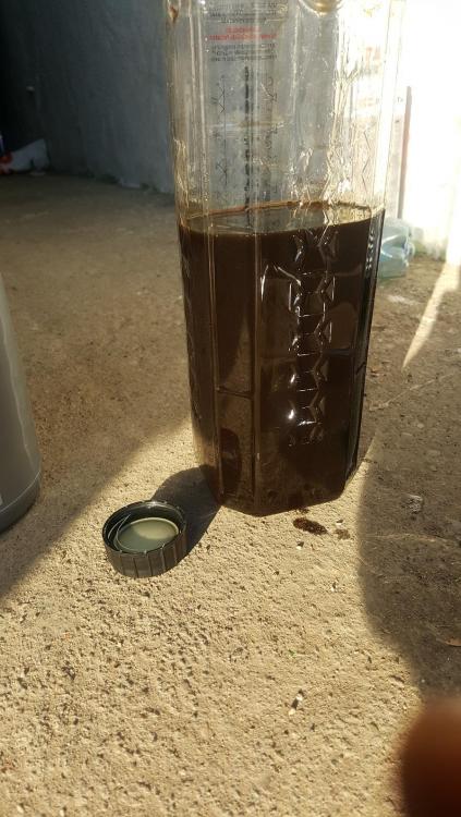

Am schimbat uleiul. L-am pastrat si pe cel vechi, pus intr-un pet de 2 litri(a iesit 1,75-1,8l) si am pus 2l, masina fiind ridicata cu fata pe rampe, deci nu am
tinut cont de nivel , pentru 150-200ml peste.  Uleiul vechi, de 12 ani, negru. Doar cand a iesit pe busonul de golire se vedea lumina prin jet. In pet, e opac,
nu patrunde lumina zilei (poate vreo raza laser). Ca miros, se aseamana, dar este mai slab si schimbat cel vechi fata de cel nou, care este mai intepator, mai
sulfuros. O sa-l decantez , filtrez, incalzesc la max 80 grade ca sa se evapore umiditatea, si il pun la pastrare.

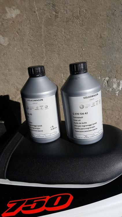

Eu am pus din asta, dupa ce am sapat si eu putin sa fiu sigur ce anume bag. Este echivalent cu ce am gasit in ETKA pt cutia mea, DUW. Ulei 75W, GL4. 112ron 2l, eticheta glossy, exp. 2021, ca se intreba mai sus.
Ultima oara tot eu(in servis) l-am schimbat, acum v'o 10 ani si v'o 80k, cu original luat de pe ahw-shop.de . Acum l-am schimbat eu personal. Cred ca papagalul de la servis a strans de buson animalic, specific romanesc si m-am chinuit de numai sa il dau jos, deja se facuse putin floare in surub. L-am lasat peste nopate cu degripant si motorina pe filet.

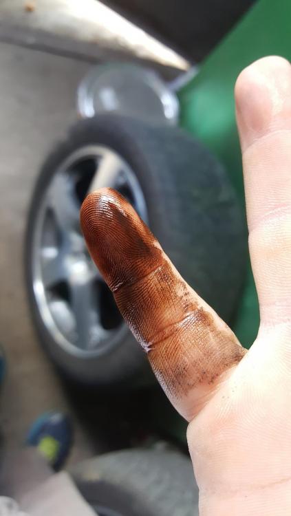

Uleiul ce l-am scos era oribil, zic eu, si mirosea ciudat, a ranced parca sau ceva asemanator. Pe surub era si o mazga maronie. Si cel nou avea un miros asemanator, dar nu asa puternic. Cu toate ca VW spune ca e "pe viata". Viata masinii cred ca e 5 ani or smtg. Ca idee, in flacon e cel vechi si in capacul de langa flacon e cel nou(nu, nu e gol). Am pus si surub nou, am dat pe el si pasta anti-seize permatex.

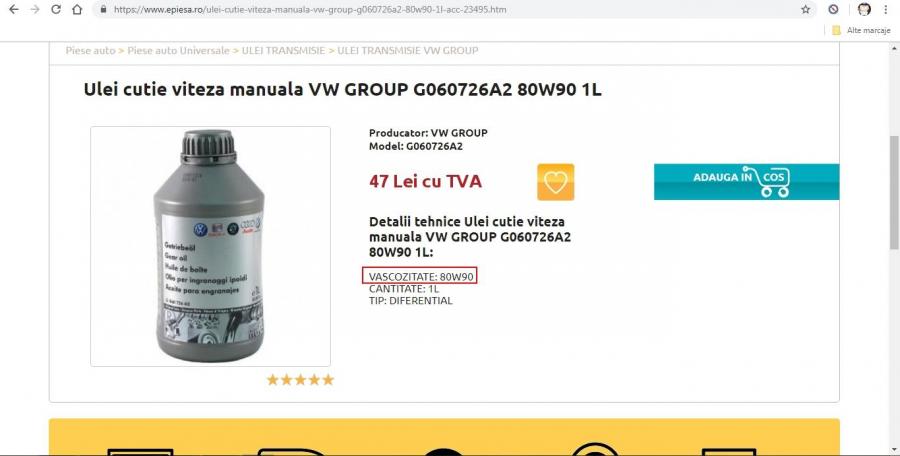

Eu nu mai înțeleg nimic, sa fiu sincer. G052726A2 =G060726A2 = G070726A2? In etka îmi arata G060726A2 pt DUU, DUW, ERT și G052726A2 la care s-a renunțat după 2009.
Al tău arata chiar rău, al meu la primul schimb era la fel ca cel nou, galben-auriu și destul de transparent.

@SergiuD, asa am vazut și eu când l-am luat și după ce am mai săpat am mai găsit în unele locuri tot 80W90 și m-a bulversat total.

Pai astia de la VW au tot schimbat uleiurile...de aia e alt PN, dar e 75W, e GL4...e bun.
