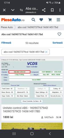

Buna ziua! Am o problema cu modului abs esp. Nu mai comunica cu partea electrica si nici nu gasesc alta modul cu acest cod (1k0614517bd 1k0907379ad). Am inteles ca s-ar potrivi si cu BJ si DE, dar trebuie rescris, codat. Vreau sa va intreb de unde obtin codul piesei initiale (cea pe care o am acum pe masina) daca nu mai exista nici un fel de comunicare cu modulul abs esp. Multumesc!
1. Programe specifice de piese.
2. Demontat și verificat
3. Încearcă sa_l citești cu o camera endoscopica, dacă nu vrei sa demontezi

Salutare colegi. Aceeasi problema cu modulul ABS il am si eu doar ca nu gasesc sa cumpar 1k0614517DE  1k0907379BJ si am gasit 1k0614517dg 1k0907379bj
. Se va potrivi? Multumesc
Modificat de Madalin.GNJ
Am uitat sa adaug ceva
Madalin, aceeasi serie am pus si eu (DG CU BJ) si a fost ok. Mai castigi XDS. Pune fara teama(ma gandesc ca vechiul modul era tot MK60EC1).
Da tot la fel era. Am cumparat-o astazi si maine urmeaza sa o montez.sa vedem ce iese😂
Fara griji. Ma gandesc ca ai prins ideea : salvezi codarea de pe modulul vechi si pur si simplu o pui pe cel nou. Daca nu merge, in functie de cati bytes aveai inainte si ce suporta modulul cel nou, doar mai adaugi la final 00.Sa nu uiti sa faci si adaptarile necesare! Dupa faci aerisire clasica si din tester pana pedala e din nou tare!
