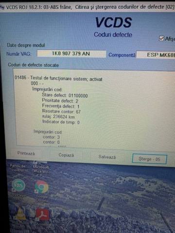

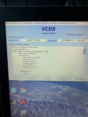

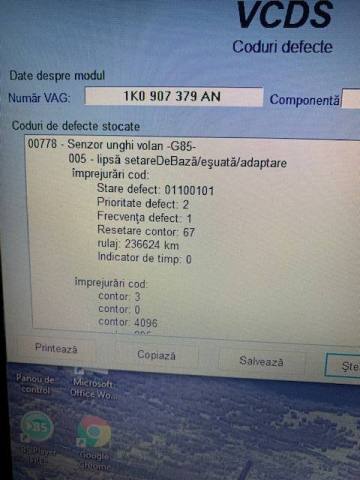

Mariusvwgolfplus
salutare,
am si eu o problema la un golf 5 2.0CBD din 2009
problema a inceput asa
am alimentat cu benzina, am scos am bagat motorina am deconectat bateria am pus alta si apoi surpriza:
se aprinde volanul galben esp si presiune pneuri. Am tot incercat cu vcds am reusit sa sting volanul , dar am activat testul ABS.
Acum am ABS ESP si presiune pneuri aprinse. si urmatoarele erori:
cu ultima poza am reusit sa sting becul la volan dar eroarea de g85 tot o am

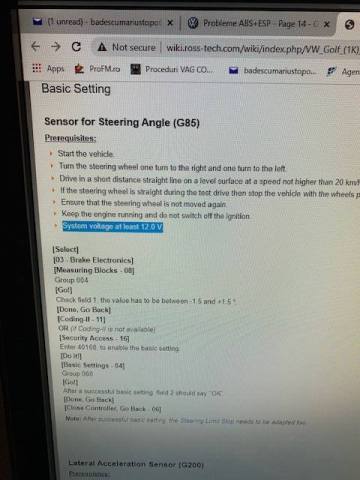

Dupa ce ai schimbat bateria trebuia sa mergi cu masina si se stingea volanul galben. Acum ca ai activat testul trebuie sa il duci la capat. Gasesti pe youtube si pe rosstech cum se face testul. Cauti o parcare goala si il fa i acolo
Rugaminte, pe viitor pune un log complet si nu poze. Ca sa te poata baietii ajuta.
Uite aici procedura de care vorbeste Viorel
