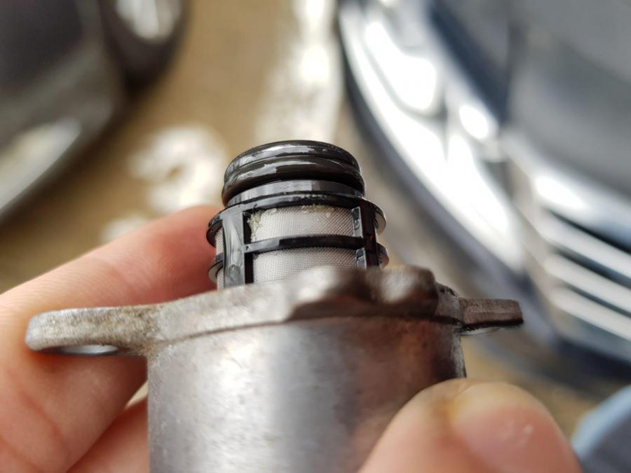

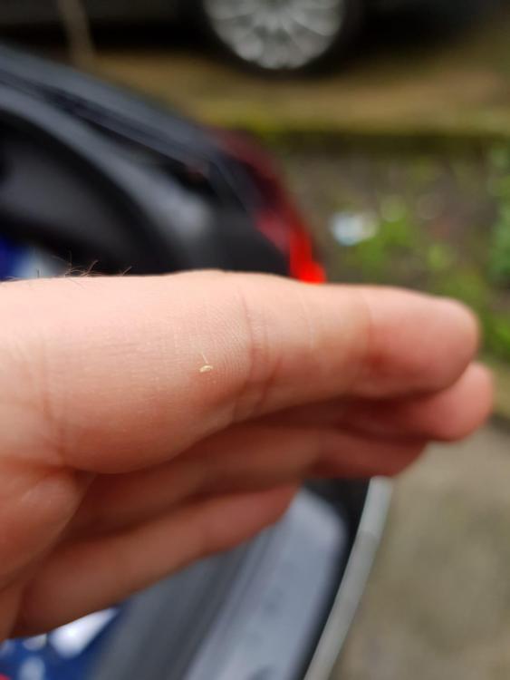

Aveti idee ce sunt chestiile astea galbui, nemetalice, gasite pe sita de la regulator? Poze de rezolutie mare aici: https://imgur.com/a/Q1saayR
Alimentez doar cu Maxx Motion, filtrul de motorina e schimbat de 1000km.
1133814546_WhatsAppImage2019-05-07at17_52.47(1).thumb.jpeg.5b34550277b1216914bf3bcb814f0226.jpeg
982457816_WhatsAppImage2019-05-07at17_52_47.thumb.jpeg.ac89d0faee656ded13ed65ea85dbc2b8.jpeg
Modificat de mada_eim
Depuneri, carburant rezervor.
În general la motorină se produce parafină la sita din rezervor. Greu de crezut totuși că a trecut de filtru.
Pare o bucata de metal galben .. bronz.
@mada_eim Mizerie ,desfa filtrul de motorina si probabil  ai sa gasesti si acolo.
