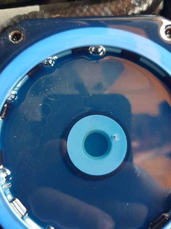

Salut, am si eu un passat cc 2011 cod motor CFGB de cateva zile a aparut un zgomot metalic in zona pompei de inalte, ar fi asta un simptom al pompei ? Am auzit de problema asta si ca exista solutia de upgrade dar nu am apucat sa citesc tot topicul si in zilele urmatoare am sa dau jos capacul de la filtrul de motorina si regulatorul de presiune sa verific, btw daca dau jos regulatorul cand il pun inapoi trebuie sa urmez o procedura de amorsare sau ceva cu vcds ?
racingparts.ro
Poti sa amorsezi de 2 ori. De regula la mine porneste masina instant fara amorsare si fara probleme dupa ce scot valva de pe pompa.
Exact cum credeam este ceva span la filtru. Tacanitul metalic din zona de pompei de inalte sa fie un simptom al pompei uzate ?
racingparts.ro
Ai deja un inceput de span. Se mai intampla. Poti sa scoti si regulatorul de pe rampa sa vezi cum se prezinta.

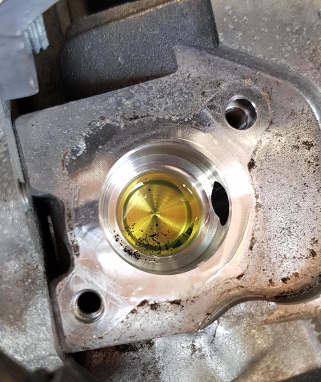

Iti atasez o poza ca sa intelegi perfect. Are o sita in capul lui. Vezi cum se prezinta.
28279030_961302867369066_802759756022811
Am dat jos reugulatorul de pe pompa, si dupa cum se vede in poze a fost ceva mizerie, e asta span ? Nu de alta dar e negru nu argintiu.
Pune un magnet. Daca il atrage e span. Mai e si cu continut neferos. Posibil si alte mizerii.
racingparts.ro
Par alte mizerii. Eu ziceam regulatorul de pe rampa sa il dai jos. Spor.
Multumeac pentru informatii, am uitat sa mentionez ca dupa ce am curatat regulatorul de la pompa zgomotul a disparut. Am sa verific si in rampa si ma pregatesc de conversie ca sa stiu ca am scapat de o grija.
