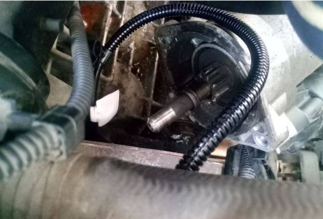

scuze de intarziere,dar abia azi am avut timp sa mai surubaresc pe la masina drept pentru care am facut cateva poze nu foarte reusite dar se poate intelege cate ceva
post-54972-0-81126100-1353449941_thumb.jSe observa aici cele 2 furtunase din plastic care coboara din carcasa filtrului de aer iar cel din dreapta ajunge aici,sub aceasta piesa. post-54972-0-41054300-1353450309_thumb.j
Furtunasul din stanga ajunge in spatele corpului clapetei de acceleratie,datorita lipsei de spatiu si a luminii se poate vedea in mare pe unde ajunge,daca este scos atunci cu mana se poate gasi acel tumburus in care se infinge mansonul de cauciuc in care intra mai apoi furtunasul din plasticpost-54972-0-44535900-1353450794_thumb.jpost-54972-0-54187200-1353451221_thumb.jpost-54972-0-69107500-1353451377_thumb.j.sper ca sunt de folos pozele si de ajutor.
Totusi am si eu o nelamurire,ce rost are piesa din imaginile de mai jos,in care intra cele doua furtunase pe dedesubt,are un fel de surub ingaurit care se infileteaza/desfileteaza,eu am umblat de cateva ori la el invartindu-l insa fara niciun efect.Stie careva efectul piesei si al surubului?regleaza ceva anume?
post-54972-0-35510100-1353452146_thumb.j post-54972-0-90370200-1353452228_thumb.j
cred ca e o supapa unisens cu biluta si arc, daca da rateu in admisie sa nu bufneasca afara furtunul. In afara de asta are si rol de termostat pentru a controla aspiratia pe furtunul ala in fucntie de temperatura aerului. Ce chestie, arata identic cu cel d ela fostul meu Derby din '78. Ma refer la supapa aia.
Modificat de stealth
