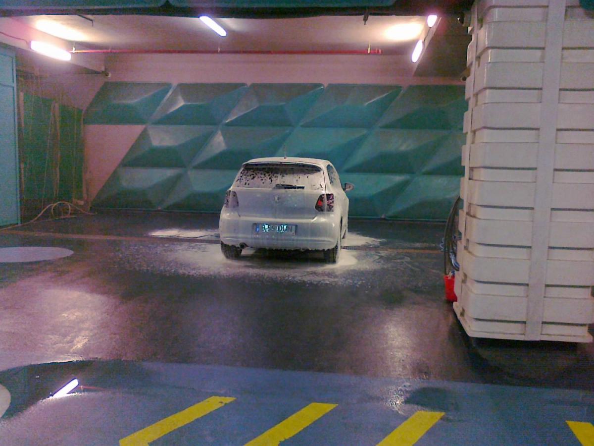

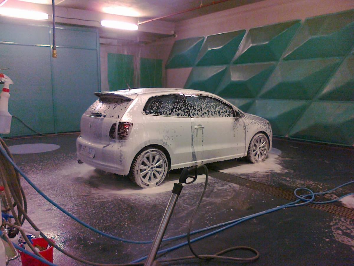

Dupa escapada de la Magura (desi nu se vede, era cam innamolit saracul) si ploicelele de ieri si de azi, pe seara spala-i Maurul, ca maine il duc sa-i schimb suspensia.

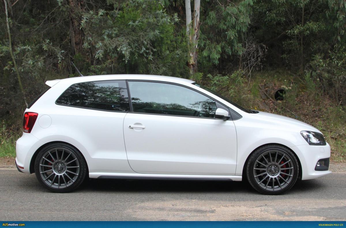

Cred ca e in AFi.
Arata foarte bine si cu jantele astea. Dupa ce ii pui suspensia poate te mai gandesti cu jantele.
215/40 nu se impaca bine cu sinele de tramvai de la razoare si cu craterele aparute mai peste tot in cartier.
Modificat de The_Ego
Ma gandesc in continuu la asta, dar inca nu m-am convins sa renunt. Si cred ca in momentul de fata singurul lucru care m-ar convinge sa nu fac pasul asta ar fi ca rotile astea sa iasa inafara caroseriei.
Oricum ... vedem dupa ce pun suspensia ce loc va fi disponibil.

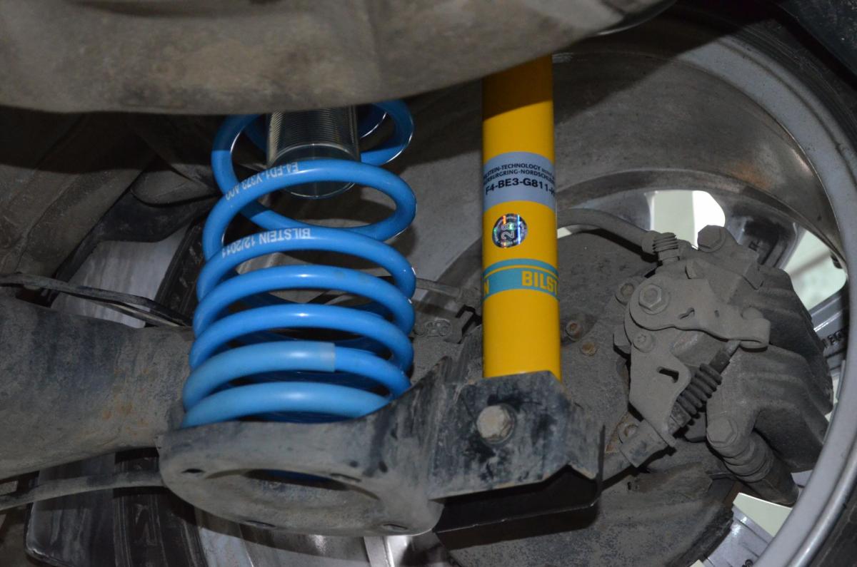

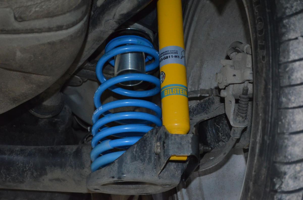

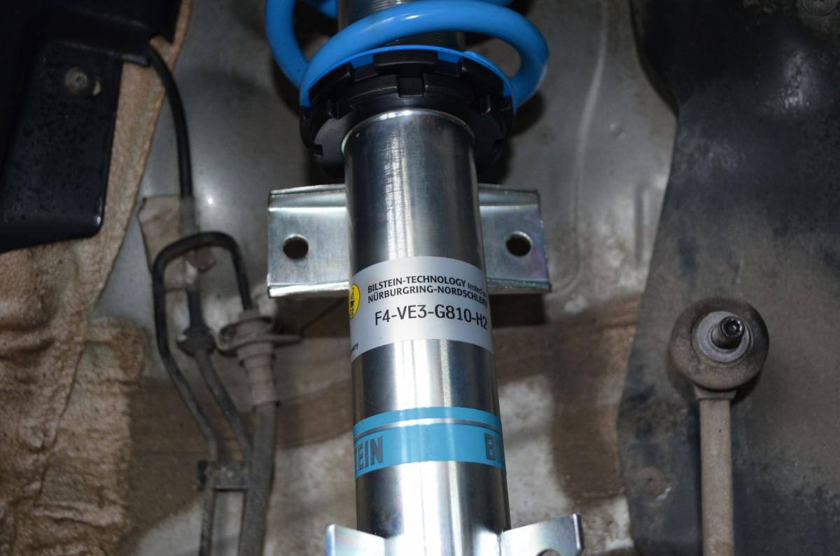

Mai jos sunt cateva din pozele pe care le-am facut astazi.
Din pacate pozele cu masina nu sunt concludente ca nu prea am avut lumina necesara.
Cam asa arata diversele componente ale suspensiei OEM
post-4613-0-64964700-1363208312_thumb.jp  post-4613-0-90851200-1363208342_thumb.jp  post-4613-0-14173100-1363208354_thumb.jppost-4613-0-31857300-1363208394_thumb.jp  post-4613-0-17567900-1363208411_thumb.jp
Aici sunt cateva imagini din timpul lucrarii
post-4613-0-95045200-1363208515_thumb.jp  post-4613-0-80652600-1363208531_thumb.jp  post-4613-0-95542400-1363208555_thumb.jp  post-4613-0-41737900-1363208594_thumb.jp  post-4613-0-81730200-1363208624_thumb.jp  post-4613-0-55910600-1363208657_thumb.jp
Am plecat de la 630 mm pe fata, masurati de la sol la aripa si 655 pe spate. Dupa instalarea suspensiei am 620 pe fata si 630 pe spate.
Am reusit sa fac si geometria astazi, asa ca acum masina este "la gata".
Dupa montaj, am constatat ca tactica imaginata de mine inainte de a monta suspensia trebuie regandita. Eu ziceam, tinand cont de cele pe care mi le spusese Fuscobal, ca voi regla fata la inaltimea maxima si apoi voi face spatele dupa inaltime rezultata in fata. Doar ca ...nu e asa. Spatele a fost cel care a dictat setarile. Acum pe spate masina este lasata la maxim, ceea ce inseamna -25mm fata de suspensia OEM sport. Iar fata are -10 mm fata de suspensia OEM sport. Fata poate fi reglata si in sus si in jos cu cel putin 30 mm in ambele sensuri. Spatele, in schimb, nu are cum sa o mai ia in jos.

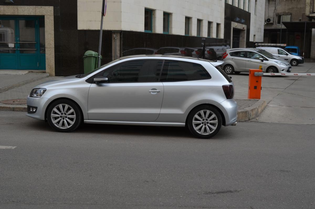

Cam asa arata masina acum.
