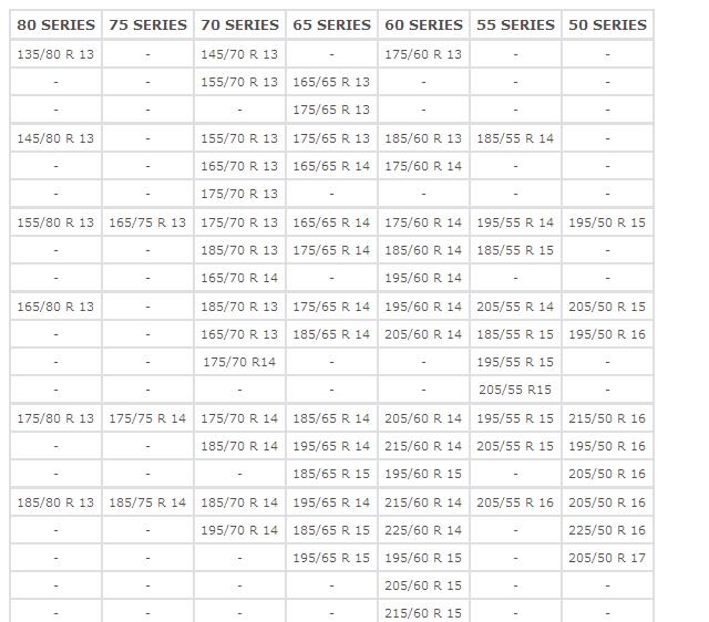

Multumesc pentru raspunsuri dar am gasit un tabel interesant pe net pe care il atasez. Cauciucurile de 165/70/14" au ca echivalent 195/60/14" ceea ce ma face sa ma ghindesc ca sunt cele noi sunt mult mai late si tottusi echivalente. Se potrivesc oare pe jantele vechi?
PS: pentru cei interesati de mai multe informatii despre tot ce tine de masini am gasit acel tabel pe un site foarte util si interesant dupa parerea mea: http://www.carbibles.com iar tabelul se gaseste aici: http://www.carbibles.com/tyre_bible_pg2.html

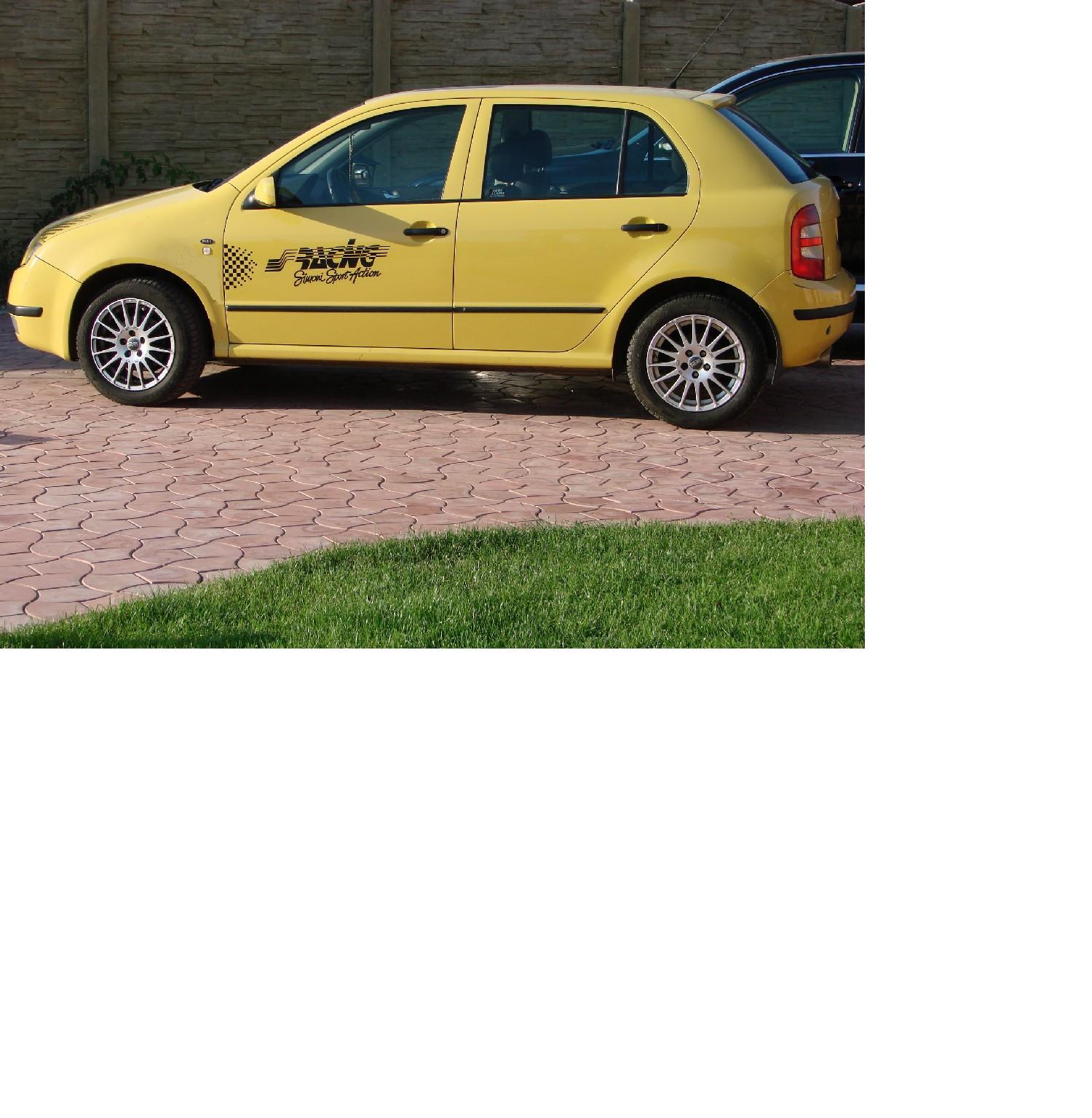

M-am gindit sa schimb ceva la masina.Janta neagra desi da bine cu culoarea galbena a masinii nu prea se vede modelul clar asa ca m-am oprit la un model cu finisare antracit.Cind sint gata am sa pun si poze.
