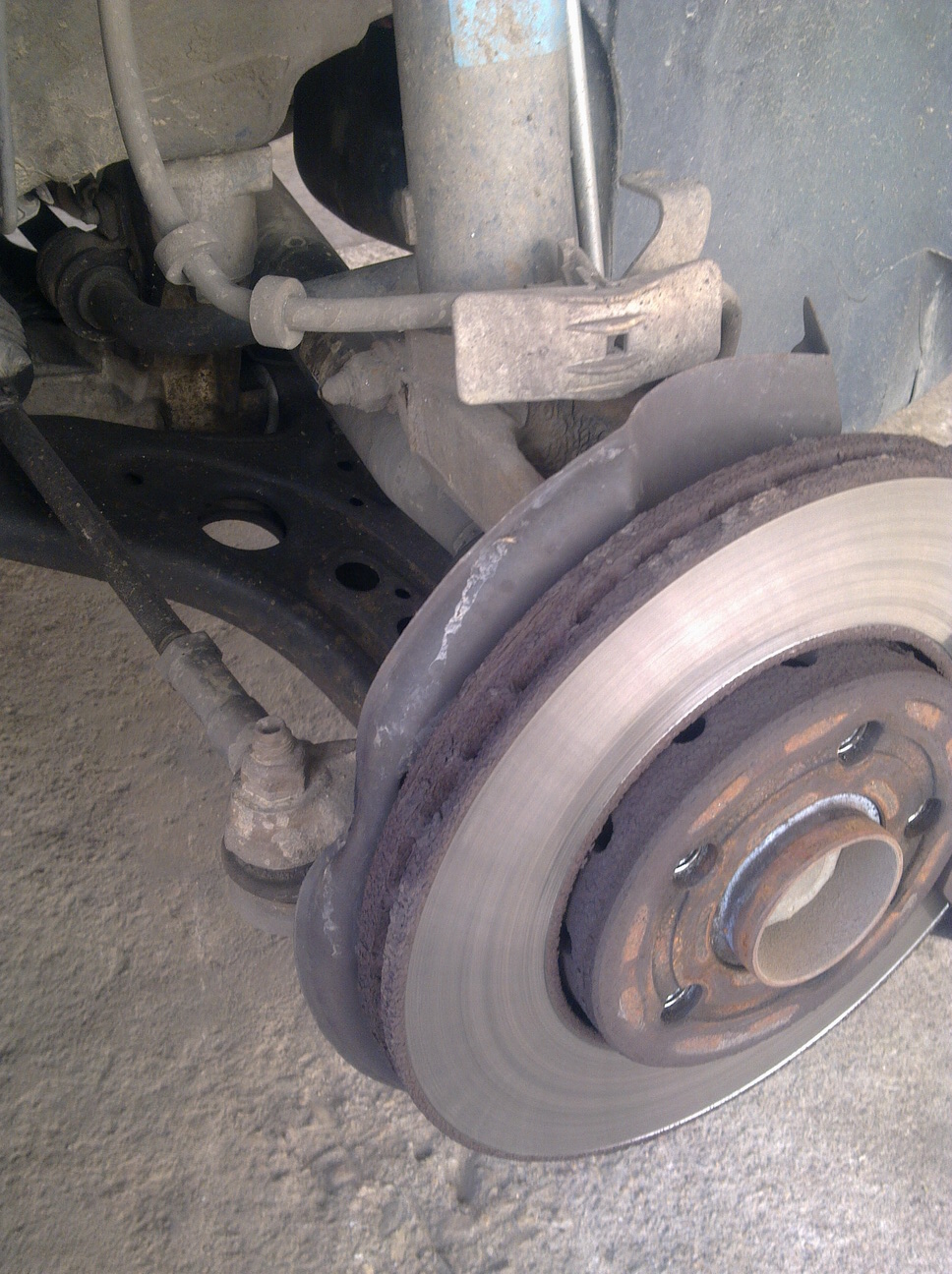

Salut domnilor! As avea o intrebare in legatura cu poza pe care l-am atasat. Am observat astazi cand schimbam anvelopele de iarna, ca discul ala metalic in spatele discului de frana ii indoit. Cat de grava e problema si cum se rezolva? Msi!
poate nu se leaga de topicul asta sau exista alt topic, dar nu gaseam, si am zis ca postez aici ;)post-76834-0-51034700-1318951864_thumb.j
Modificat de andras.ilyes87
Andy, e topicul de frane. Nu-i grav dar mai bine pune mana pe un patent si adu tabla aia cat de cat la forma initiala. Exista riscul sa intre pietricele pe-acolo la frane si sa-nceapa sa scartaie.
Spor!
Msi! Da exact aia face franele, scartaie, da ma duc la topicul respectiv ;)
