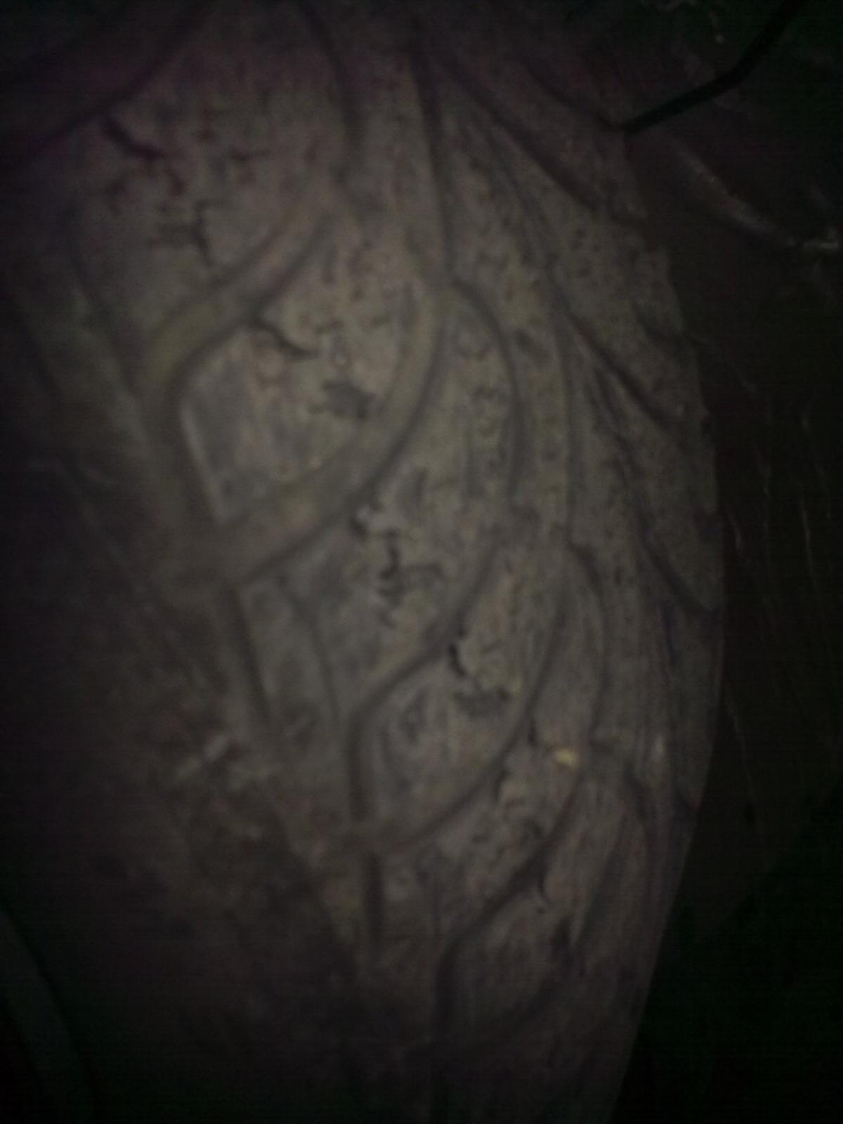

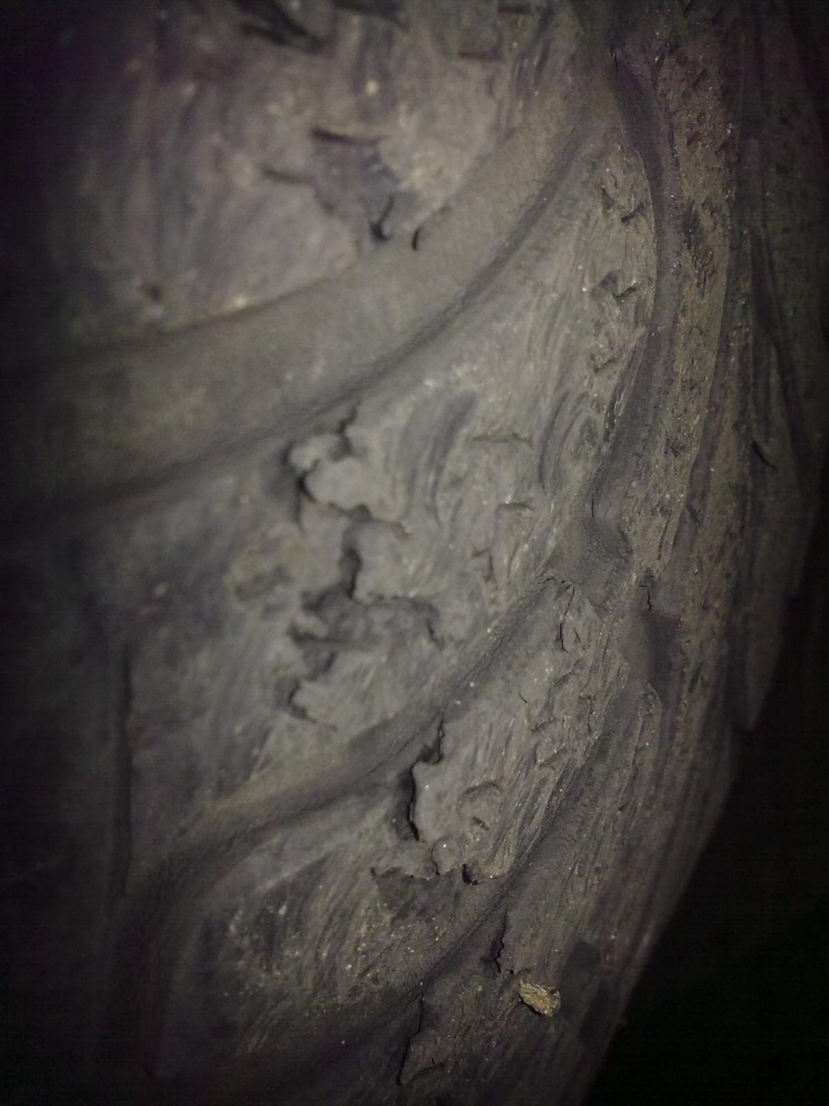

Haideti sa va arat o opera de arta. Deci pe langa ca am umblat toata vara cu cauciucuri de iarna pe fata din diferite motive. Azi am fost pe un drum si am tras la frane pana mam saturat sa vad dc nu intra ABS deci masina a mers tot pe scart. Drept urmare am frecat putintel cauciucurile de pe fata pe margini(marginea exterioara cat si cea interioara). Atatsez niste poze mai jos si intrebare ii in felul urmator: pot folosi cauciurile astea pe spate avand in vedere ca pe fata voi pune alte 2 cauciucuri aceasi marca si model dar care au carne dubla pe ele?

eu cred ca acele cauciucuri sunt gata,
daca te uiti atent in a 2-a poza este o nervura unde, atunci cand ajunge se ajunge la ea ... trebuie schimbate, sunt uzate la max
referitor la pozele de cauciucuri nu credeam sa spun vreodata dar decat asa mai bine second sau resapate. Daca mai pui ceva in portbagaj si doi adulti in spate ... o explozie cred ca este mai mult decat iminenta. Combinatia dintre o explozie, carosabil cu zapada, polei sau mazga si alte masini in trafic poate provoca o adevarata tragedie. E decizia ta dar poate afecta pe mai multi decat propria ta persoana.
Modificat de ssnyper
iti dai seama ca nu vreau sa ma sinucid, nu? De aia intreb ca mai am in beci 4 cauciuri de iarna in felul urmator: 2 aceasi marca si model cu astea de is acuma praf pe masina, si alea au carne sanatoasa pe ele nu gluma. Si inca 2 care sunt alta marca si alt profil dar arata mai bine decat astea de is praf adica nu au rupturi cum au astea.
P.S: uitandu-ma peste niste poze din vara a masinii vad ca de atunci cauciucurile aveau inceput de taiere din asta deci greseala mea prosteasca a fost ca am circulat cu ele vara si le-am mancat si ieri cand am tras franele alea le-am distrus si mai tare. Cand ajung in beci zilele astea fac niste poze si celorlalte cauciucuri si le voi posta aici.
Iti recomand sa pui cele 4 mentionate, in perechi.
