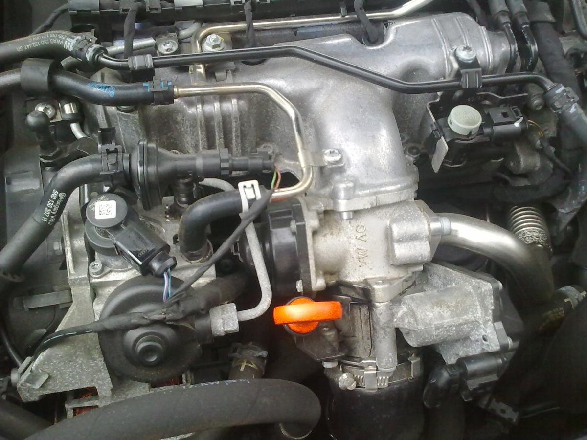

salutari,as vrea sa demontez egr-si sa il verific/curat.de cand am luat masina sta aprins acel martor de la motor si imi spune mesajul emission workshop,cand am pus-o pe test zicea ca nu are flux suficent de aer sau ceva de genul,trebuia sa ma duc sa imi schimbe garnitura de la capacul de sus si sa imi verifice valva egr.acum am gasit cateva picaturi de ulei jos si m-am uitat sub egr unde era murdar de ulei.cum pot sa o verific daca se mai poate salva ceva?de obicei ce se strica la ea,am inteles ca aceasta supapa e formata si dintr-un mecanism electronic.am gasit sa cumpar un egr aici http://www.ebay.it/itm/Valvola-EGR-038131501-AF-Wahler-7496D-SKODA-FABIA-1-9-TDI-RS-100HP-/120904326735

Pana sa te apuci de schimbat verifica daca mai tine vacuum membrana - sa nu fie sparta. Daca nu e sparta, da-l jos si curata-l. Insufficient flow este ori de la membrana sparta ori de la colmatare.

cu dau jos egr?e murdar de ulei sau condens ce o fi...cum vad daca e membrana sparta?am gasit-o pe net la 68 euro taxe de curierat inclus marca Wahler si cred ca o cumpar dar n-as arunca banii degeaba.la mine cred ca e anulata pentru ca am becul in bord aprins (cel cu motorul) daca e anulata ar trebui sa mai faca mazga aia acolo?credeti ca e mai bine daca e anulat sau sa fie "activ"acest egr,care sunt avantaje si dezavantajele?precizez ca masina merge bine dar cred ca are un consum mai marisor daca nu o fi din cauza ca e inca frig afara.astept raspuns,multumesc

Pentru a-l da jos ai de desfacut in total 5 suruburi gen inbus. 3 de pe corpul lui si inca 2 de la teava. Pentru a verifica membrana desfaci furtunul care intra si incerci sa vezi daca tine vacuum la acel orificiu. Pentru a afla avantajele/dezavantajele EGR-ului vezi ca e topic dedicat.

Ma refer la uleiul care curge pe langa EGR, sau clapeta de cut-off.(apropo, ce piesa e acolo?)

Si eu am ulei in acea zona.. chiar mai mult. Daca curat zona cu spray frana..etc, apare ulei ca in poza de mai sus in 1-2 mii de km.

Puteti sa ma lamuriti si pe mine cu ceva? De ce iese ulei, sau unsoare pe acolo? Nu ar trebui sa fie cel mult funingine?
Modificat de Hotomanul
Nu. Uleiul vine de la sistemul de recirculare a gazelor de carter. In cazuri horror, de la turbina, dar nu-i cazul aici.
