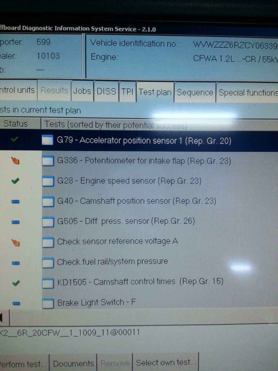

Iata si erorile, cam multe, printre altele ii da si eraore de bec ars care apare si dispare aleator, mie pe tester mi-a dat ambele semnalizari defect intermitent, aici vad ca apare brake switch.
post-11255-0-14580600-1415689992_thumb.j
Modificat de poe
Salut Mugur007,
Unde ai facut resoftare? cat a costat?  Aveai aceleasi simptome descrise de mine?
Ale anu sunt erorile, este test planul. Ne interesau erorile, asa cum apar pe tester.
