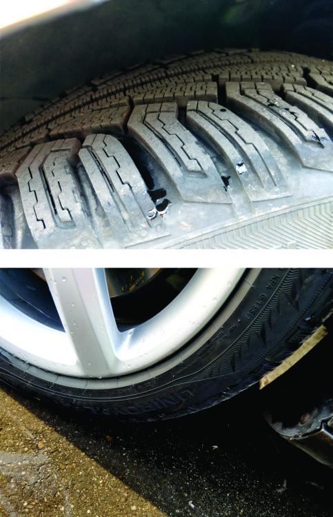

salutare
eu nu pot sa inteleg de ce se aud rotile dupa 40-50 km/h ca si cum as merge cu senilele.
am cauciucuri noi de iarna si sunt mult mai putin zgomotoase cand trec pe gropite linii de tren dar tot se aud ca senilele un zumzait usor.
asta vara nu se auzea nimic,cum sa racit afara au inceput si cele de vara si de iarna sa se auda asa.
Depinde de profil, indice de zgomot, daca au peste 70db. sunt mai zgomotoase, verifica presiunea sa nu fie scazuta.
salut nu e scazuta. dar ca profil are niste zimti mari ca sunt noi si are ceva distanta intre ele.
sunt marca uniroyal.
Marca e vinovata pentru zgomot :). Eu am renuntat la RIKEN(babauri facute prin Serbia) care nu ofereau nici liniste in masina si nici aderenta pe asfalt. Am luat Michellin Alpin 5 si situatia s-a imbunatatit farte mult.
