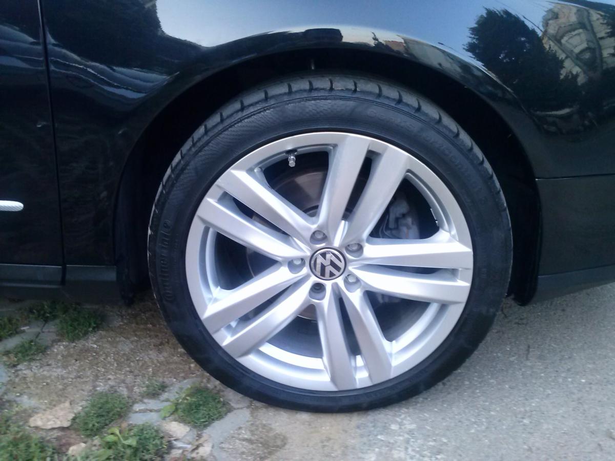

post-125501-0-17090300-1406745591_thumb.post-125501-0-11874300-1406745608_thumb. KeGPR ca sa stai linistit, eu am jante OEM si suspensie sport din fabrica cu cauciucuri 235/40/18 si nu am probleme.
Ale tale sunt model Kansas. Au ET44 (cu 3 mm mai in interior)... deci cu atat mai mult vor sta si mai departe de aripa decat modelul Interlagos.
mihai ploiesti
am avut si jante(AM) pe 17" cu cauciucuri 235/45 cu ET 41 si cu 4 persoane adulte media 75-80kg plus portbagajul plin si la hopuri atingeau.
dar cu astea pe 18" cu ET44 nu am probleme
Ce bine arata si KANSAS :) AM avut de ales intre Interlagos si Kansas, dar nu m-am putut abtine.. :)
mihai ploiesti
Si eu am avut de ales, si am luat Kansas pt ca nu am vazut deloc, iar Interlagos sunt pe multe CC sau B6.
Plus ca sunt aproape noi!
Jantele au fost la set cu cauciucurile impreuna cu rezerva tot Kansas.
