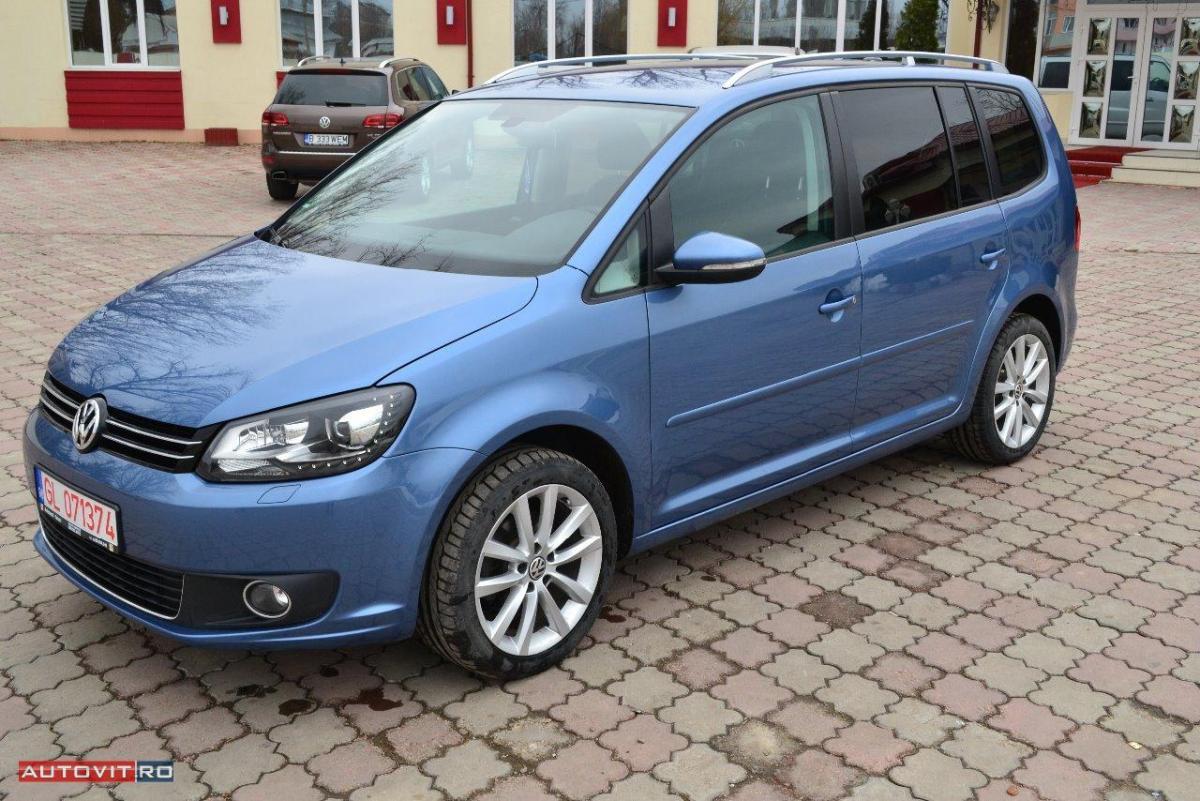

Sunt la fel jantele de toruan cu cele de passat cum se numesc ?
