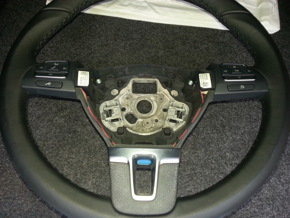

Am primit volanul din imagini si as vrea sa-l montez pe un B6 din 2006, varianta Highline. Inteleg ca trebuie sa schimb calculatorul de coloana, printre altele. Ce generatie ar trebui sa fie acesta? Mentionez ca nu gasesc suport in zona, ma voi vedea astazi cu cineva, dar nu bag mana in foc ca se baga, asa ca, daca e complicata si/sau prea complicata operatiunea, prefer sa-l instrainez sub pretul pietei. Multumesc.

Operatiunea in sine, nu este complicata - dar am facut-o de multe ori......deci, imi e usor sa zic asta....
trebuie sa inlocuiesti calculatorul de coloana, cu unul  cu un 3C0 953 549 AH, AJ sau AK - daca masina e cu DSG, nu merge AK-ul.
dupa care, codezi, montezi volanul... si cam atat.
Pe langa investitia in calculatorul de coloana (~650 ron) trebuie sa pacalesti si un senzor de airbag, tu avand acum doua insa airbagul nou are doar un igniter.

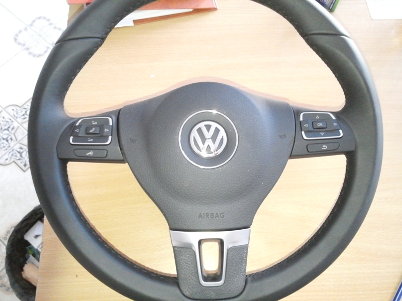

Multumesc pentru raspunsul prompt. Masina e cu DSG, vechiul proprietar a facut multe modificari iar meseriasul lui i-a spus ca singura problema tinea de o incompatibilitate la airbag parca, ca pe un volan era in 2 puncte iar pe celalalt doar in unul. Banuiesc ca se referea la ignitere. Cred ca e o sansa sa fi schimbat deja calculatorul. Ce ar trebui sa-l intreb pe mester la care voi merge azi, in cazul in care are idee despre ce-i vorba? Nu stiu cat de relevant e, dar am atasat si o poza cu volanul actual. La o cautare rapida am gasit  calculator de coloana cu unul din codurile ok la 650 lei. E realist pretul? Multumesc,

daca e cu DSG, atunci codul noului calculator, sa fie cu AJ sau AH..... AK nu merge.
pretul.... e mai mult decat realist... banuiesc ca  e un calc nou OEM, pe varianta China.... la reprezentanta este in jurul la 1000 lei sau chiar peste.
fa o scanare la masina sa vad ce calculator ai - pe modulul 16 ma intereseaza, in special, sa vad daca calc suporta sau nu, volanul nou.
da, circuitul unui ingniter trebuie pacalit cu o rezistenta, avand in vedere ca noile volane au  un singur igniter.

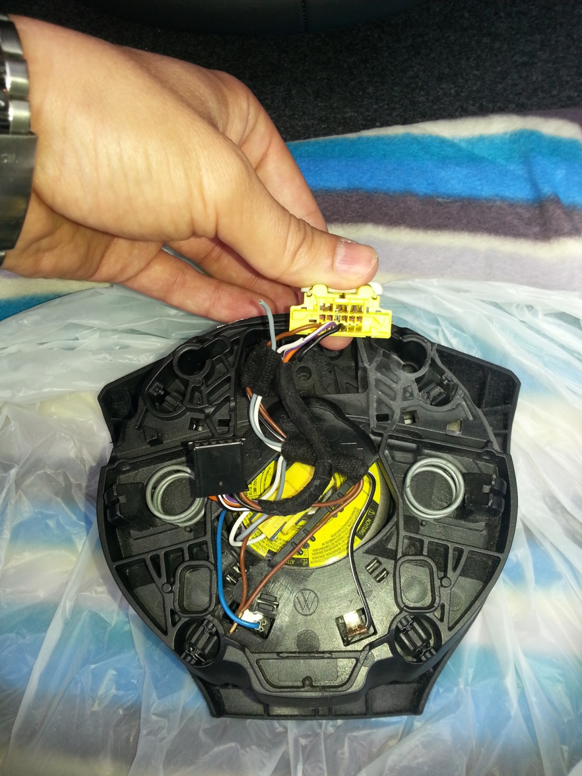

Salut. Am reusit sa cumpar un volan de cc, cel clasic cu piele si comenzi.
Din pacate la momentul achizitiei nu am observat ca 2 fire de la cablul airbagului sunt taiate, chiar aproape de mufa galbena. un fir se vede taiat in mufa, celalalt nu stiu unde ar duce. Ma poate lamuri cineva?

Cablajul se poate repara.
Pregatestete sa dai aprox 700 ron pe un calculator de coloana. De split ring mai mult ca sigur nu ai nevoie.
