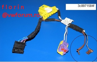

florine cum am mai spus am schimbat volanul am pus ala de golf 6 cu comenzi fara sa schimb si calculatorul de coloana ca sa fac functional claxonul a trebuit sa modific cablul de la airbag si comenzi acum ca am cumparat si calculatorul de coloana trebuie sal refac cum era inainte dar nu mai stiu alocarea pinilor...cablul si volanul sunt alea din pozele din cealalta pagina... mersi mult

- cablaj volan 3C8 971 584 F
daca nu mi-ai zis in timp util.... aseara am montat unul pe o masina, iti scoteam pinii.
o sa caut sa vad pe unde am salvat ceva legat de asta....daca nu, intr-o saptamana imi vine un cablaj nou, iti masor atunci.
daca te ajuta pinii, uite aici cateva poze.

mersi mult florine ma ajuta mult si pozele pe care leai postat oricum calculatorul meu de coloana imi ajunge saptamina viitoare (lam luat din china cu terminatia AJ)asa ca tiasi fi recunoscator daca ai putea face o schema a pinilor daca nu oricum o sa ma ajut de pozele pe care leai pus....inca o data iti multumesc frumos
@Nicola1 notez mufa neagra ce intra in calculator volan cu mc si mufa galbena ce intra in spira cu mg -> pin1 mc la papuc mare cromat de acolo fir la mg pin7, pin2 mc la pin10 mg, pin3 mc la pin9 mg, pin4 mc la cei doi papuci de cupru . Cele doua fire de la mufa airbag duc in mg pin 3si4. Asa este cablat 1k0 971 584 c ma gandesc ca este identic cu al tau
ms mult  atti206 cum ajunge calculatorul de coloana o sa urmez schema asta si o sa va tin la curent
