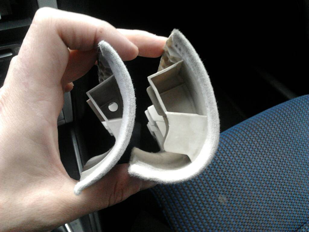

poate ai bora chinezeasca, dual-sim si nu se potrivesc piesele dupa cea originala (stalpii, butonul de lumini,etc :)) )
capitonaj stalpi A. sa nu se potriveasca de pe masini UK...?
Modificat de Muale
nu am observat diferente intre cel de G4 si Bora.... dar, daca ai desfacut si nu se pupa...
Nu cred ca are treaba cu UK...ca golful era de germania...:-( cred ca e vorba de an...nu stiu ce sa zic...
Sent from LWR-itza using Tapatalk
Uite diferenta..
am avut si eu pus de proba pe bora stalpii ca aceia de pe golf 4 si aratau urat la luftul dintre marginea lor de sus si capitonajul de plafon si nici chederul nu se aseza perfect
sau...le imbraci pe ale tale intr-un material sukar :) dar trebuie sa continui cu plafon si restul...
vezi dupa cod in fc de an...sa vezi daca sunt 2 modele si care e pt tine. in felul asta stii ce sa cauti

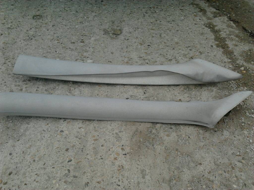

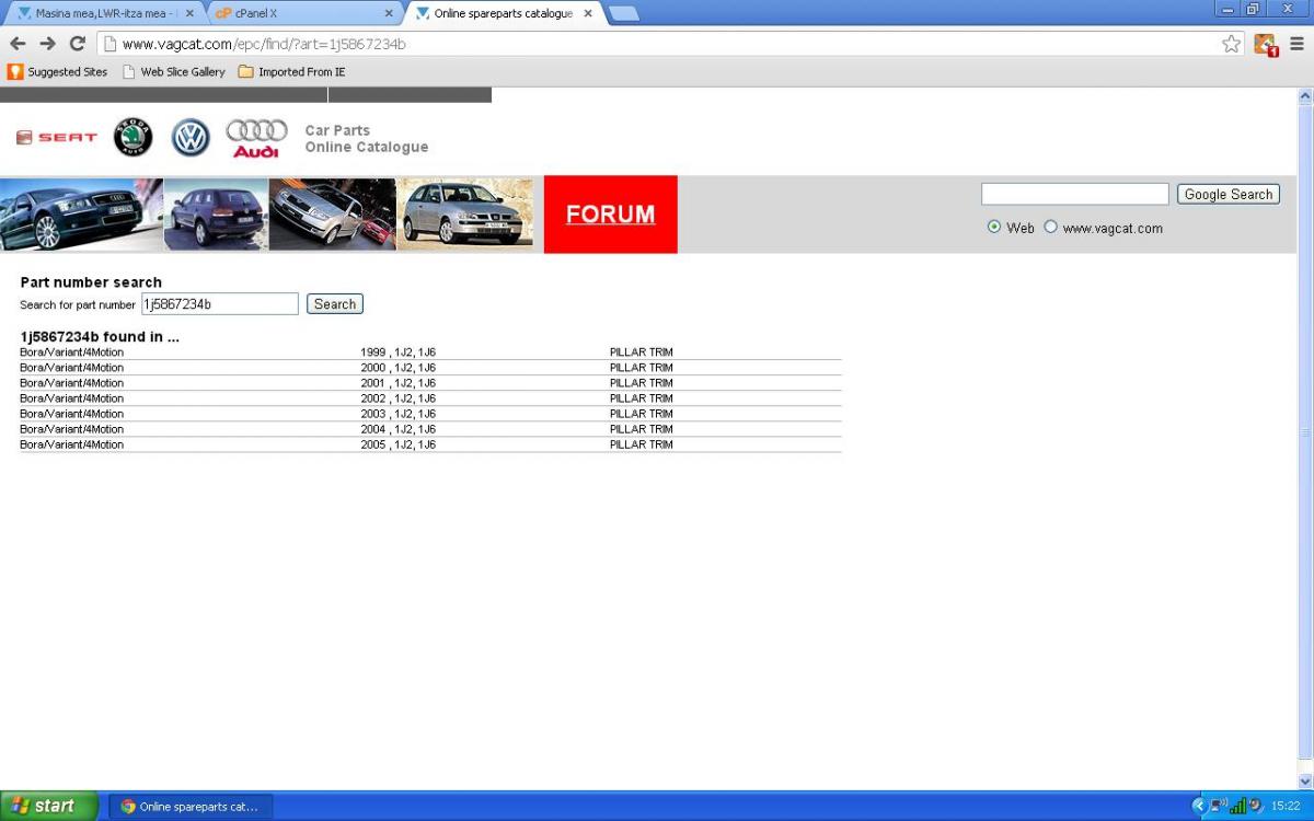

Am tot cautat si am rezolvat misterul...cred :D
Am demontat stalpii mei si am vazut ca au codurile 1J5 867 233 B/1J5 867 234 B cu care am dat un search sa vad pe ce masini vin piesele...si vin doar pe  Bora dar coduri diferite ale piesei pentru Bora Sedan si Variant :)
post-14266-0-46578100-1360848473_thumb.j post-14266-0-14773600-1360848490_thumb.j
Deci trebuie sa caut o Bora Sedan la dezmembrat :)

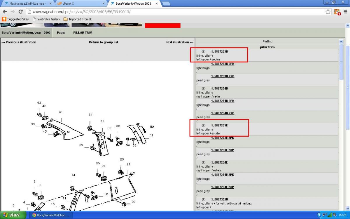

LE am introdus si codul stalpului de pe Variant si se pare ca este la fel cu cel de Golf Hatch si Variant

Am gasit :-D
Cele vechi...
post-14266-1361966490475_thumb.jpgpost-14266-13619665552092_thumb.jpgpost-14266-13619665808266_thumb.jpgpost-14266-13619666007461_thumb.jpg
Si cele " noi"

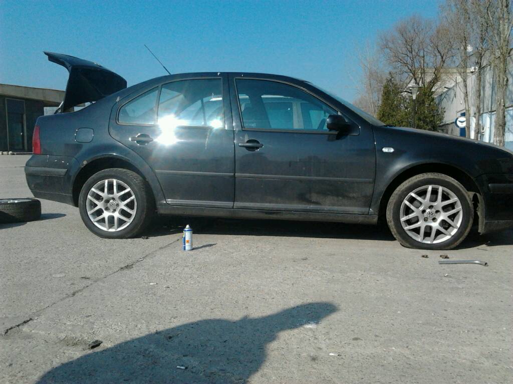

Urmatoarea investitie...jante:-D
Am vorbit de montreal 2 dar trebuie reconditionate...exact cum vroiam...acum sa ma gandesc in ce culoare sa le fac...daca sa le fac clasic argintiu sau ceva mai funky :-P

Hmm...sa ne gandim la o culoare frumoasa...sugestii propuneri ceva?
Vrei s-o revopsesti total?
Da-mi si mie PM daca ai gasit vopsitorie buna si eventual un pret.
Culoarea mea preferata pentru bora este astapost-8253-0-49332300-1362407891_thumb.jp
Laurentiu_LWR
Nu masina...despre jante este vorba...trebuie reconditionate...
Laurentiu_LWR
Cauciucurile sunt asa de forma...asa am luat jantele cu ele...probabil o sa le arunc...deoarece sunt 195/55/16...dar am deja cauciucuri 205/55/16...
La gunmetal m-am gandit si eu...dar mai adun pareri...
Gun metal /flakes daca faci doar jantele.
Bleu deschis daca faci jantele,oglinzile,grila,oglinda interioara.
Fa-le electrostatic,macar stii o treaba!
Sent from my Nexus 4 using Tapatalk 2
Laurentiu_LWR
Clar electrostatic...si sablare foarte agresiva...deja am cerut o oferta de pret...
Cat despre culoare...cred ca revin cu picioarele pe pamant si aleg intre culoarea OEM sau gunmetal...parca nu sunt pregatit petru culori tipatoare...cu toate ca aveam in cap portocaliu sau bleu deschis...
De ce toate masinile bora au problema cu aripile acelea din fata se tocesc? Si la bora mea tot aceeasi problema am si din ce vad la tine e la fel.
Eu as merge pe culoare OEM din cauza ca masina e deja inchisa la culoare.
