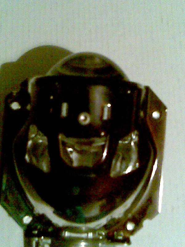

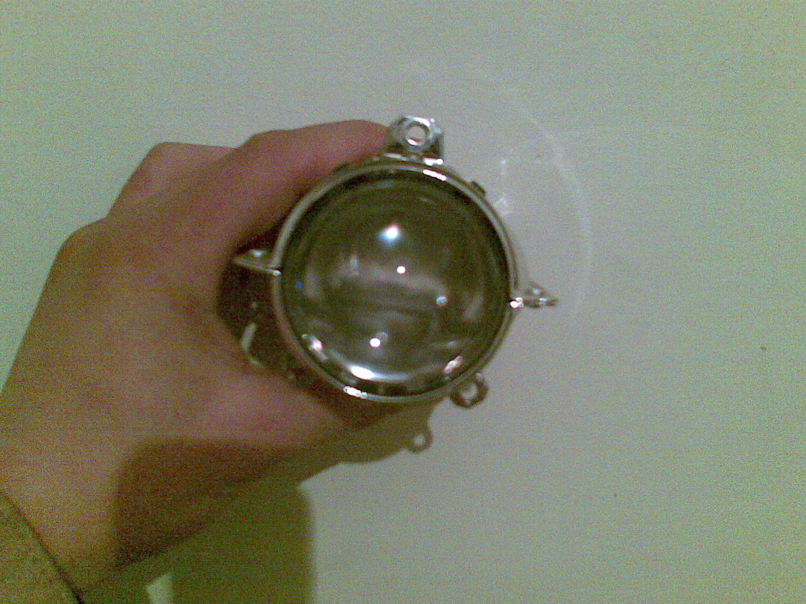

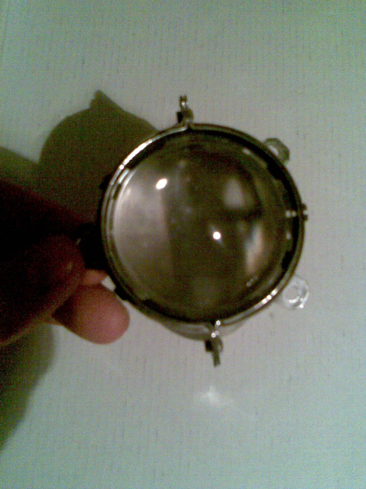

Si eu am facut lucrarea asta de cateva ori.Am avut nevoie de capac,lupa proiectorului care vine cu tot cu suportulde bec,niste fire ,blocul de lumini cu proiectoare si un releu.La service gasesti kit pentru montarea proiectoarelor dar lupa nu vine decat cu far cu tot dar se pot lua de pe alt far de undeva de la o dauna.
Am si ceva poze dar i-mi cer scuze de calitatea lor au fost facute cu telefonul.
Salut ,vreau si eu proiectoare ca cele din poze ,de unde sunt cumparate si cat au costat?
Sunt proiectoarele luate din farurile unei daune.Daca ai pe cineva la un service de tinichigerie te poate ajuta.
