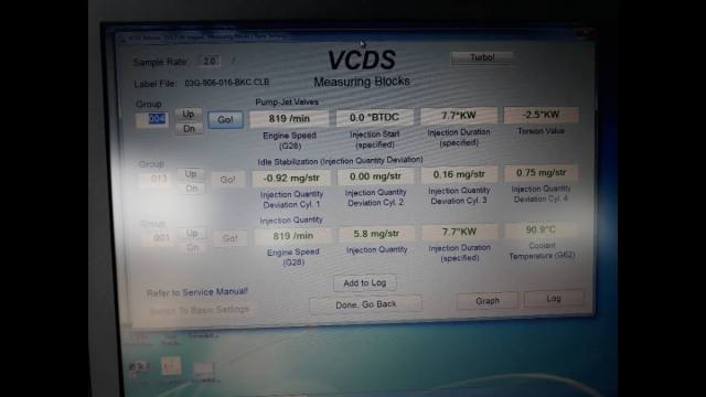

Am revenit cu poza dupa reglaj.
1. Acum este ok ?
2. Mentionez ca mai apare cate odata si -2.9 nu sta chiar fix la -2.5 mai are rost sa umblu ?
3. Si as vrea sa mai stiu daca tinand cont de injection deviation sa inteleg ca cilindrii 1 si 4 sunt praf sau este ok ?
Consum instant am acum 0.5 in bord.
Modificat de Johnny
Este ok. O problema este pe cil 4. 1 nu are nimic
E grav de genul segmentat sau merge si asa ? Masina are 138000 de km. Am inteles din ce mai zice lumea ca BXE e unul dintre cele mai proaste motoare.
Intai se muta inj de pe 4 pe 3, se schinba oringuri injectoare, se regleaza, dupa care se trage o concluzie. Nu pare sa fie asa grava problema

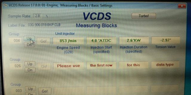

Am schimbat recent chiulasa (am pus cu C) pentru ca din blocul vechi imi tot iesea surubul ala de 8/10 de la rola distributiei. A sarit de vreo 3 ori in 3 ani.
Motor 2.0 tdi BKP
Normal ca am schimbat si distributia plus un injector sh (+oringuri) ca imi tremura masina la pornire.
O luna a pornit bine, acum a reaparut eroarea pe injector 2, uneori imi da si 3 acum. Regulation Range Exceeeded - Intermitent
Iar incepe dardaiala la pornire, un pic de fum alb si uneori la relanti mai da cate o dardaiala.
Am citit tot topicul asta dar tot nu-s sigur de valori, apoi de injectoare nu mai zic, sa nu le fi reglat cum trebuie oare sau e distributia ori instalatia injectoarelor?
Suruburile de la injectoare sunt tot alea, am inteles ca se dilata si trebuie schimbate..
Porneste si greu la cald, da uneori cate un sut de zici ca pica motorul
Modificat de z3dulik
Astea sunt rezultatele unei reparatii facute “in viteza”.5
Daca nici suruburile de la injectoare nu au fost inlocuite si stranse la cuplu ...cred ca nici nu mai incap in discutie restul etapelor (scaune  supape,semeringuri/ghiduri...)

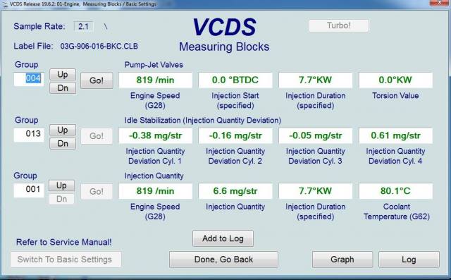

Salut, am avut o problema legat de distributie si am gasit o rezolvare la motorul meu de 2.0tdi BKP doua axe cu came, am facut de curand distributia si a inceput sa cosume mult foarte mult, inainte avea o valoare la torsion value de -1.09 dupa ce am facut distributia a ajuns la valoarea de -1.49 dar masina a inceput sa se auda motorul mai zgomotos si avea mici pierderi de putere in accelerare cosumul sa ajunga la 9% de la 7%, am incercat dinou sa o calez dar calele nu au intrat la axe, acum am reglat-o perfect in cale si dupa o pornire calele au intrat perfect, acum valoarea este de 0.0 la rece si -0.35 la cald sa schimbat total mersul motorului foarte bn sunetul este perfect si cosumul a scazut cu 1 litru, asa ca am reglat putin axa de la evacuare la un reglaj de injection quantity 6.8 6.0 acum cosumul este de 5% 7% maxim alergata rau raspunde foarte bn in acceleratie fara pierderi de putere pana la 4500ture, deci motorul meu merge foarte bn la torsion value 0.0 -0.35 fara sunete cu un reglaj fin in plus la axa de evacuare. Sper ca o sa ajute pe cineva... multa bafta
