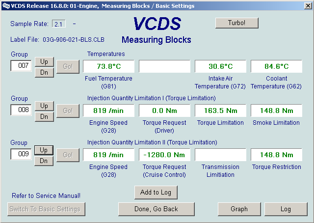

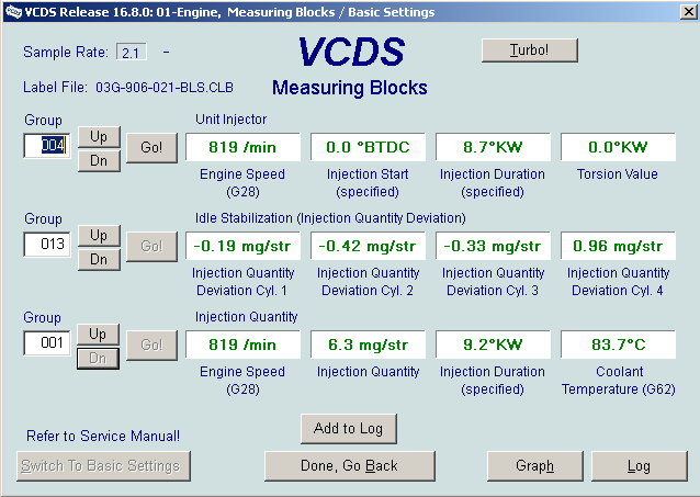

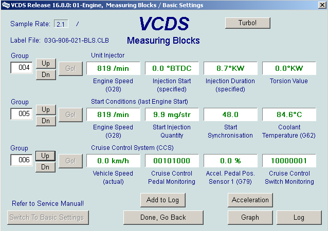

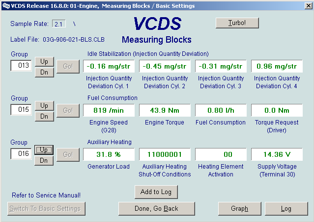

In aceasta seara am reusit sa scot si eu cateva poze de la parametrii motorului. Parametrii au fost scosi cu motorul cald 90 grade si dupa ce s-a facut reglarea avansului la 0.0. Am observat ca in vcds imi arata un consum de 0.6l la relanti iar calculatorul de bord indica 0.8l. Stiti cum se poate rezolva aceasta nesincronizare?
la torsion value valorile sunt intre -6 6 deci cred ca e un 16 edc. Am aflat in ultimele doua zile de pe forum ca as avea nevoie de un -2.5 la torsion value
Ce parere aveti motorul functioneaza in parametrii optimi?
Multumesc frumos.
