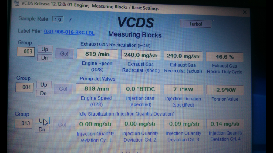

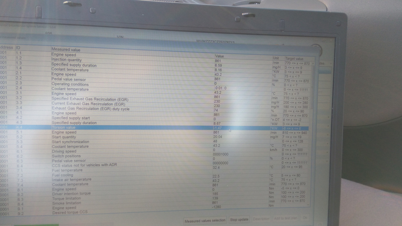

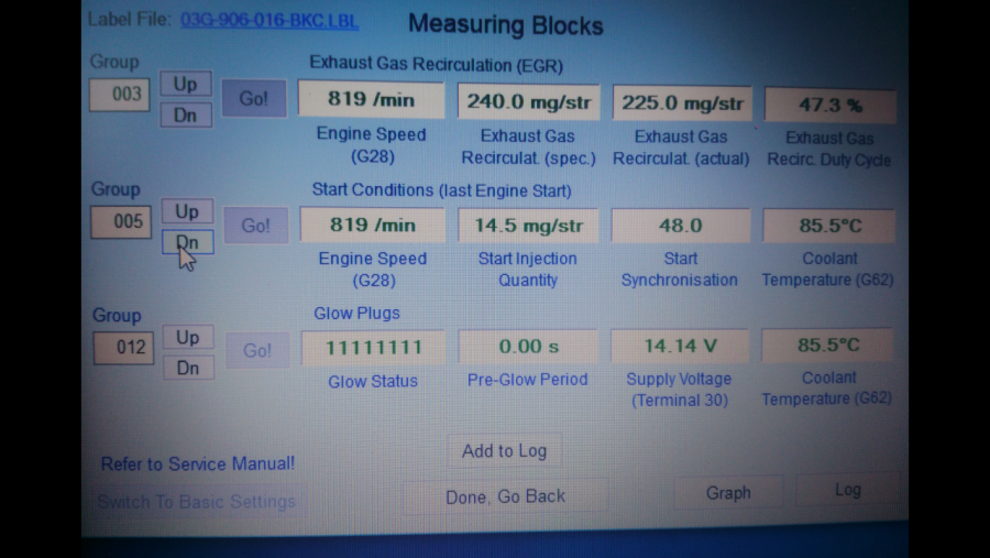

Buna seara.
Sunt posesor de golf 5 variant 1.9 Tdi, 105 cp, cod motor BXE.
Zilele astea am schimbat axa came, cuzineti, tacheti hidraulici, semering ax came, suruburi cuzineti ax came, garnitura pompa tandem, garnitura capac motor, reconditionare turbina, schimb ulei + filtre.
Injectoarele au fost reglate la 180 grade, distributia a fost montata cu cale, avansul este la -2,5 (motor rece) si -2,0 (motor cald iar cand accelerez se schimba la -2,5).
La final a ieisit ceea ce se poate observa in fotografiile atasate.
Ceea ce mi se pare in neregula este cantitatea de motorina injectata si anume 5,8mg--6,0mg--6,6mg (uneori pt intervale foarte scurte 6,8mg) motiv pentru care consumul la relantiu afisat de CB este 0,7--0,8 (fara consumatori, temperatura moturului 90 grade) iar pe tester imi arata 0,6.
Ce parare aveti despre datele care reies din fotografiile atasate?
Este in regula?
Din ce cauza este asa mare cantitatea de motorina injectata?
Va rog o interpretare si o parere.
sal. ce marca de axa cu came ai luat? Nu de alta dar daca nu ai luat oe/oem atunci nu pica tot timpul perfect cu cale si trebuie sa reglezi manual pana cand la cald ai la cantitate injectie un 4-4.2, iar motorul sa mearga rotund fara intreruperi.
Am avut situatii cand m-am dus si la -4 cu axe aftermarket ca sa aiba cosnumul decent si 0.4-0.5 la ralanti.

Axul este kolbenschmidt.
Imi este teama sa nu patesc ce am patit pana sa schimb axul cu came si anume: la un moment dat am luat limp mode si dupa mi s-a modificat consumul la relantiu de la 0,5 la 0,7/0,8 l/h iar cantitatea injectata a crescut de la 4,1--4,7mg la 6,0--6,6mg. Am pus avansul dincolo de -6 pentru a avea din nou consum de 0,5 afisat de BC si 0,4 in VCDS la relantiu si cantitate injectata de 4,4--4,7mg (masina pornea ok inclusiv iarna) dar nu mai tragea deloc, aproape ca ma depasea si o dacie.
Acum am schimbat axa cu came si am reconditionat turbo, am pus avansul pe -2,5 dearece stiam ca la edc16 trebuie -2,5 si am cantitatea injectata care se poate observa in fotografiile atasate.
La masinile la care te-ai dus cu avansul la -4 mai trageau bine?
De cand am schimbat axa cu came si pana in prezent am facut 500 km iar ieri cand am verificat cu vcds situatia este urmatoarea (se poate observa ca s-au moficat corectiile pe injectoare, acestea reducandu-se mult dar a ramas mare cantitatea injectata).
Modificat de catalin_332004
adaugare noi informatii
sal. diferente notabile nu au fost la cum trage masina ci doar la consum.
Evident cu un avans mai mare masina raspunde mai ferm, dar si cu un consum pe masura. La avans mai mic vei avea doar un mic lag in plus.
Axul cu came care l-ai luat este cam cel mai bun pentru aftermarket si nu ar trebui sa ai probleme cu el.
distributia a fost montata cu cale si s-a respectat procedura pentru intindere si blocare a fuliei de la distributie? Pompa tandem ai verificat-o? Debitmetru ? Dupa injectoare si torsion value pare bine.
catalin_332004
Distributia a fost montata corect (cu cale si bolt) procedura de intindere si blocare a fuliei de la distributie a fost respectata, garnitura pompei tandem a fost inlocuita, debitmetru schimbat in urma cu 1000 km, injectoare reglate la 180 grade.
Ma gandesc ca poate aveam probleme si cu turbina inainte deoarece am luat limp mode inainte de a schimba axa came si din acel moment mi s-a modificat si consumul de la 0,5 la 0,7 l/h la relantiu si masina nu mai tragea bine. Pt. a reduce consumul am dus avansul dincolo de -6 si consumul la relantiu a revenit din nou la 0,5 dar masina nu mai tragea aproape deloc.
Acum odata cu schimbarea axului cu came am reconditionat si turbina.

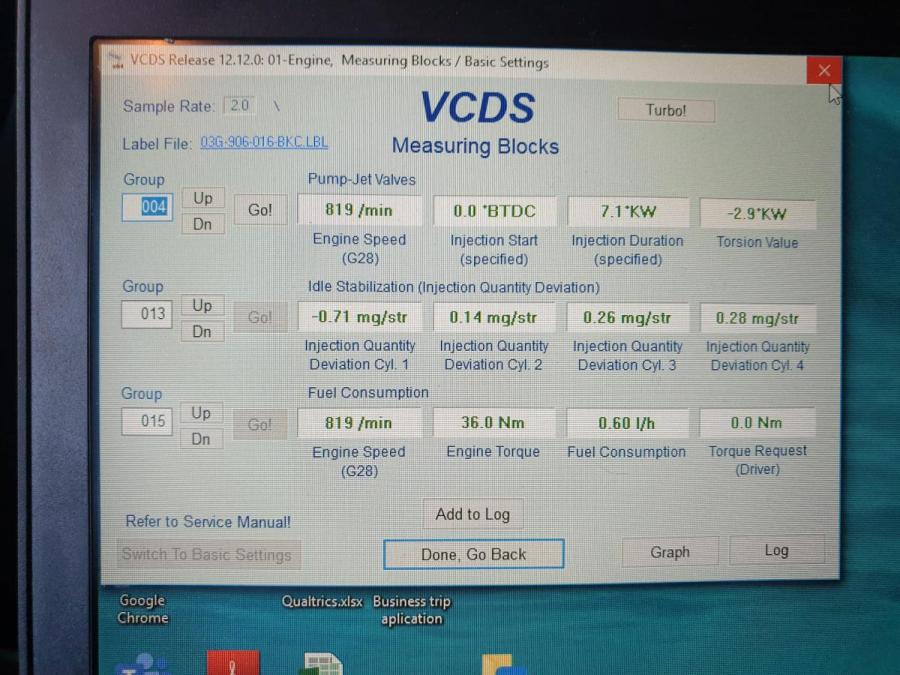

Salutare. Am si eu o problema cu masinuta mea. 1.9 BKC, DSG
Am facut stage 1 si in urma acestei operatiuni am observat ca avansul se modifica destul de mult cand accelerez, cateodata si la relanti. Acum, avansul este la -0.5 dar la accelerare scade pana la -18 sau mai jos.
am inlocuit senzorul, dar tot la fel face, am inlocuit instalatia electrica a motorului (era destul de uzata), crezand ca poate e un fir intrerupt pe undeva si problema persista. Cineva mi-a spus ca e posibil sa faca asa si din cauza senzorului de pe blocul motor, ca ar fi intr-un fel corelate.
Care este marja normala de modificare a avansului in accelerare ?

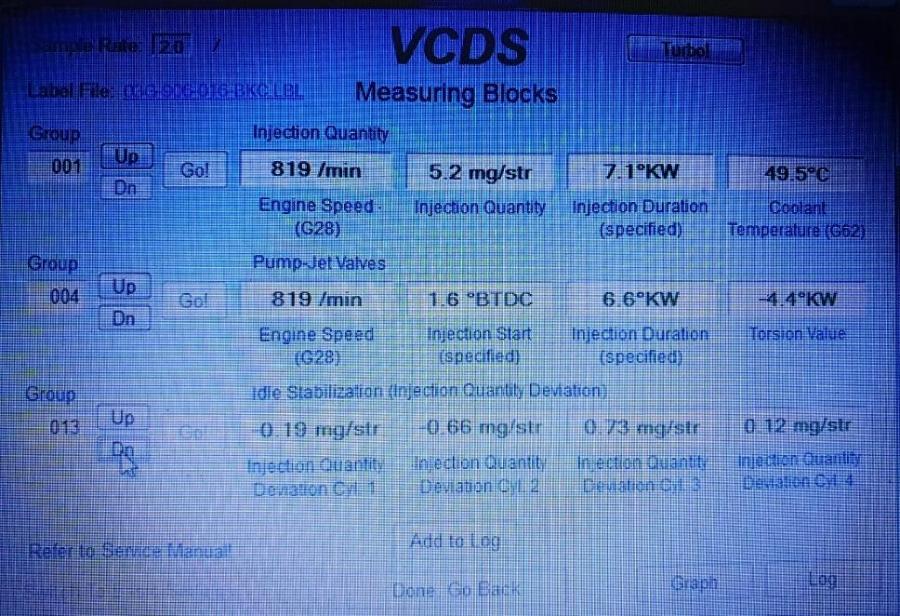

bună, după schimbul distributiei in urmă cu aproximativ 2000km, consumul la relanti a crescut de la 0.6 la 0.7-0.8. Și la drum lung mi s-a părut puțin cam mare consumul. Tg-Mures-Brasov-A3-București-A2-Vama veche-Albena și retur pe la Negru Vodă, climă pornită, aproximativ 1435km,106l motorină, rezulta un consum de 7.38l/100km. Passat variant bmp 4motion.
Mergi inapoi la service  sa puna (sa verifice) distributia cu cale
Modificat de EEXCALADE
Adi b6 4motion
Am - 1.47 synchronization angle

Dupa mai multe incercari, am reusit sa pun avansul la -2.9 si sa ramana asa, indiferent daca accelerez sau e la relanti. Ce parere aveti ? Nu am reusit deloc sa ajung la -2.5
Motor 1.9, BKC, DSG. Mentionez ca are stage 1, nu stiu daca are vreun impact.
Nu stiu ce altceva sa ii mai fac. Din incercarile de a-l regla, ori era pe 0 si la fel, nu se modifica, ori era 0 si se modifica destul de mult singurel si la relati si in accelerare. Temperatura era la 90 grade in momentul pozei.
