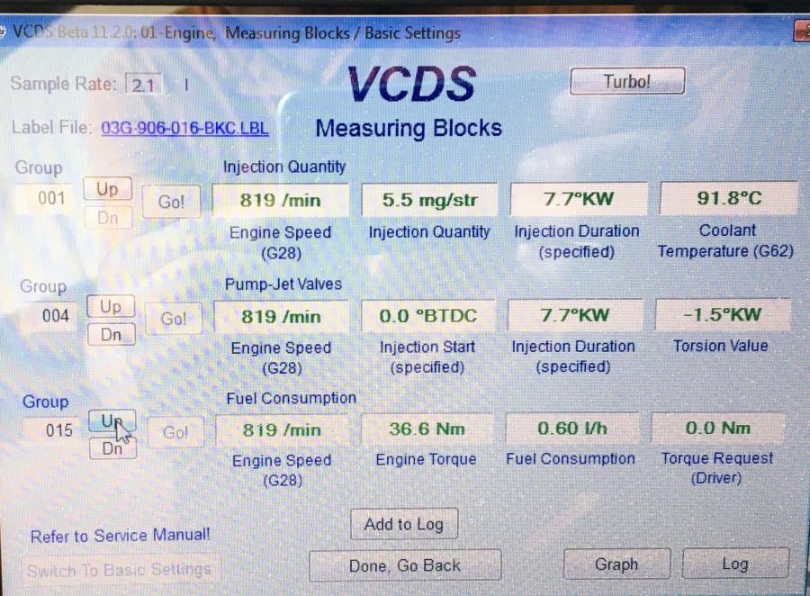

Salut! Puteți să-mi ziceți ceva despre aceste valori? Mi-a crescut sesizabil consumul in ultimele zile. BKP 4motion

Revin cu noutati. Dupa ce am avut setat avansul la -2 si aveam IQ prea mic adica 3.8-4.4 si motorul trepida la relanti, la indrumarea lui Eexcalade am resincronizat distributia cu cale. Am blocat vilbrochenul si cele 2 axe dupa ce am slabit cureaua si suruburile de reglaj ale fuliilor. Apoi am intins cureaua pana la semn si apoi am strans si suruburile de pe fulii. Am invartit de 2 ori motorul si am recalat. Calele au intrat la locul lor semn ca e ok. Am pornit motorul si am pus vcds-ul. Am acuma cantitatea injectata la 5.5-6 si torsion value e de +2.5. Din ce am citit aici ar trebui sa fie cu -.  Pot sa spun ca am procedat ca la carte. Motorul nu mai tremura la relanti.  M-a surprins valoarea mare a avansului. O sa revin cu feedback si cu consumul si pornirea la rece.  La cald porneste la sfert.

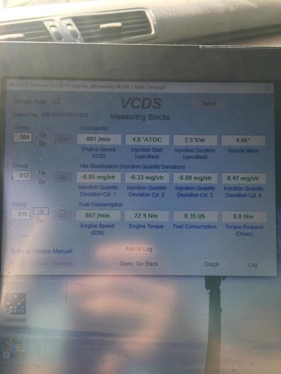

Dupa indelungi reglaje ale avansului am reusit ceea ce se poate observa in pozele atasate.
Daca se poate va rog o interpretare a acestora.
Ce parere aveti motorul functioneaza in parametrii optimi?
Multumesc frumos.
si nici macar nu e acolo unde trebuie avansul,trebuie sa fie intre -1,5 si -2,5...in rest celelate valori  sunt in regula

Salutare din nou. Revin cu niste impresii dupa reglajul distributiei. Dupa ce am incercat toate posibilitatile cu aceste reglaje si toate in jurul valorilor des stipulate aici adica avand intre -1.5 si -2.5, masina nu a mers bine niciodata si avea niste trepidatii la relanti. Am resincronizat distributia cu cale si la motorul meu mi-a dat avans +2.5 si cantiate injectata de 6-6.5mg. Am lasat-o asa si masina mergea super insa aveam un consum mai crescut de combustibil adica undeva la 8.5 in oras relativ liber, 6.5 afara mers linistit.
Dupa multe reglaje mi-am dat seama ca odata ce scadeam cantitatea injectata sub 5mg masina incepea sa trepideze. Atunci am reglat cantitatea in jur de 5.5-6 din de evacuare si axa de admisie am sincronizat-o dupa ea. Mi-a dat avansul la +1.5. Masina merge ok, nu tremura, consumul e ok, in jur de 5.5 afara mers linistit.
Acuma nu stiu ce sa zic despre valori de -2.5. Pai daca reglez avansul la -2.5 am cantitate injectata de 2mg. Nu are cum sa merga bine masina.
Parerea mea este ca fiecare motor e altfel si functioneaza in alti parametri. Adica unul merge cu avans de -2, altul cu avans de 0 etc. Daca nu avem un reper gen cititi parametrii inainte de schimbare distributie, singura varianta este de a cala distributia si apoi a mai face mici reglaje astfel incat cantitatea injectata sa fie  in jur de 5mg si avansul cat rezulta din sincronizare indiferent ca sunt 2 axe cu came sau o singura axa. Vorbesc aici strict de motoare PD.
In aceste reglaje mai intervin si anumite tolerante ale pieselor de blocare etc si nu are cum sa iti dea exact unde i-ar trebui motorului doar din calare.
Poate cei cu experienta mai multa o sa spuna altceva dar sincer avansul cred ca trebuie reglat in functie de cantitatea injectata. Cam asta e parerea mea
