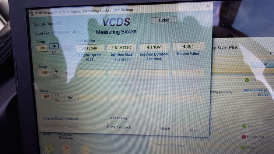

Salutare. Stie cineva , va rog, daca E ok sa varieze IQ-ul la relanti? Al meu nu sta fix ci variaza intre 4,9-5,5 aprox. De asemenea variaza si durata injectiei. Cand arata 6.6, cand arata 7.1kw. Torsion value sta la -2.5, la relanti, dar cand accelerez creste si pana la -1, chiar 0. Sunt normale comportamentele? Va multumesc
Aceeasi intrebare am si eu. Atasez video cu torsion value. Senzor ax came nou OEM.
La mine sta constant la relanti. Bineinteles ca apa trebuie sa fie la 90 grade. Pana ajunge apa la 90 grade oscileaza si la mine. De la -1.5 -2 cu motorul rece iar cand motorul e cald sta fix la -2.5 si cand accelerez oscileaza.
mici oscilari sunt normale...daca vrei sa nu mai oscileze pune avansul pe -4...-5 de exemplu si dupa asta il dai inapoi pe -2...-2,5

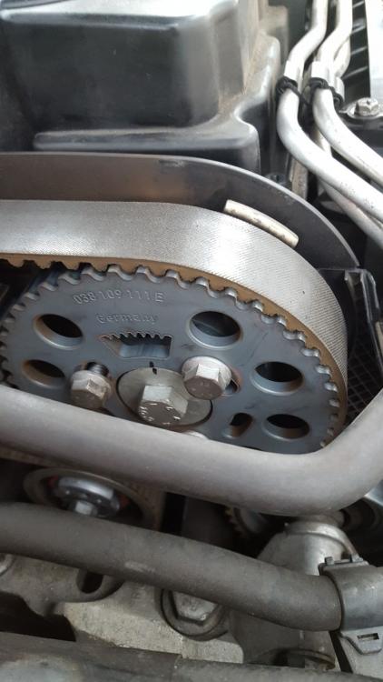

motor 2.0tdi pd BMR 170cpazi am incercat sa-mi reglezi torsion value si am urmatoarele probleme.
suruburile sunt la un capat al gaurii ovale si nu imi permite sa misc axa.
pareri?
