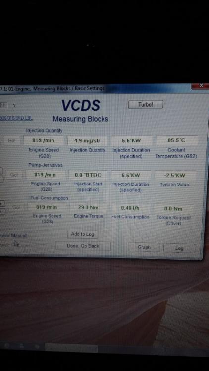

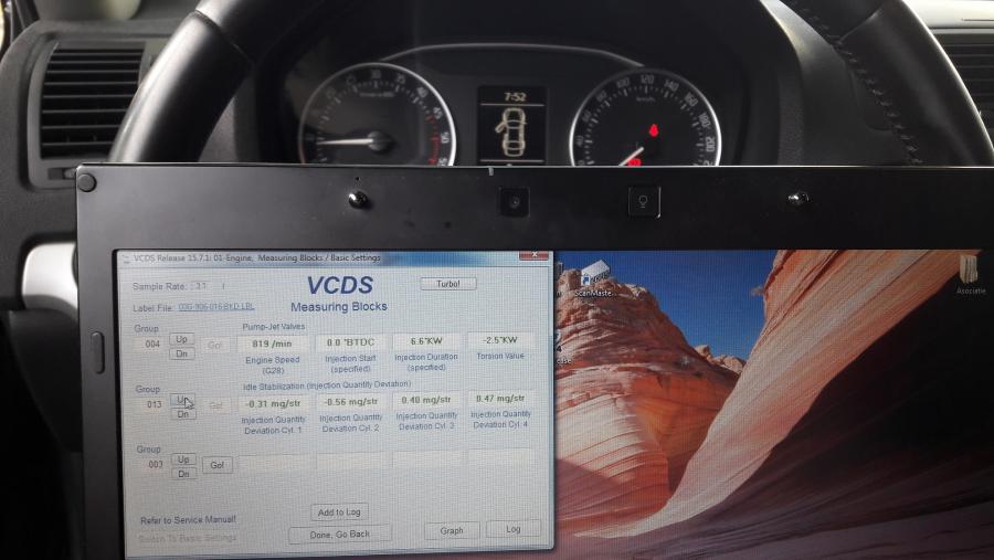

Catalin, la a mea, O2 FL , BKd, 2.0 , 140 de cai , 2009 , am torsion value -2.5 ,  injectoarele aproximativ +/- 0.50 , doar ca la consumul la relati, sub 0.6 cu sau fara AC, nu scad ! La drum lung cu 4 adulti si 1 copil + bagaje consum 4.6 %, porneste la sfert de cheie... nu scoate fum decat la talpa (4000 de ture, putin fum neru, ca un puf, eu zic ca e motorina nearsa, voi ce parere aveti ??? ) .
De la ce ar putea fi acest consum de 0.6 la relanti ? Si nu 0.4  cum spui tu ? Injectoare nereglate ? Dar in rest consumul e ok, nu da fum la pornire, nici in mers normal....

cat ai cantitatea injectata?ca sa ai un consum de 0,4l tre sa ai IQ ul de max 4,5mg
Cantitatea injectata e pe grupul 1 ..pune grupul 1 si 15
cu motorul la 90 de grade si fara consumatori
Pffff nu pot face acum, deoarece motorul e rece :(.
O sa fac maine testul cum ai spus tu.
Multumesc frumos

Am facut testul indicat de voi, scuze ca nu am facut poza putin mai larga ca sa se vada si grupurile, dar ele sunt in urmatoarea ordine : 1, 4 , 15
Astept opiniile voastre.
Multumesc frumos
sunt in regula valorile ai IQ de 4,9mg si un consum de 0,4l la relanti
Da, dar din pacate nu am putut face testul decat cu daylight-ul pornit, daca dau pe auto sau pe pozitie, am pozitiile aprinse. In rest ventilatia si cd-ul oprite. Asa a fost facut testul. Pe bord imi arata 0.6 consumul... nu trb 0.4 ca si tester ?
Multumesc Ionut10a pentru indicatii !
Cu stima,
e in regula, si la mine arata la fel bc ul 0,5l si vcds ul 0,4l....chiar si cu un consum de 0,6 l e inca bine....de abia de la un consum de 0,8 l in sus incep investigatiile
Aaaa deci ...asa e cam la toate, ca si ceasul din bord de la apa imi arata putin peste 90... dar temp corecta a apei e cea de pe tester. Da am inteles, dar doar pe bord am 0.6 pe tester ai vazut ca am 0.4.
Iti multumesc frumos pt indicatii ! Daca ne intalnim dau berea !
