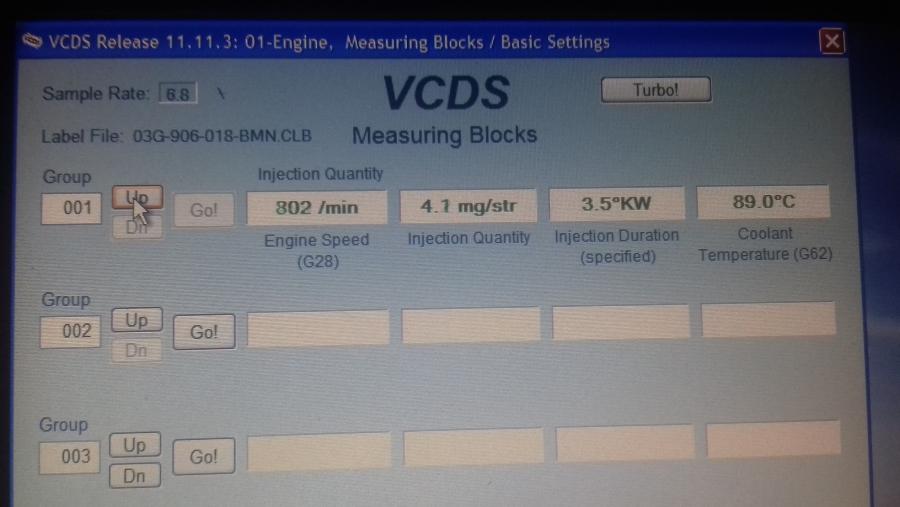

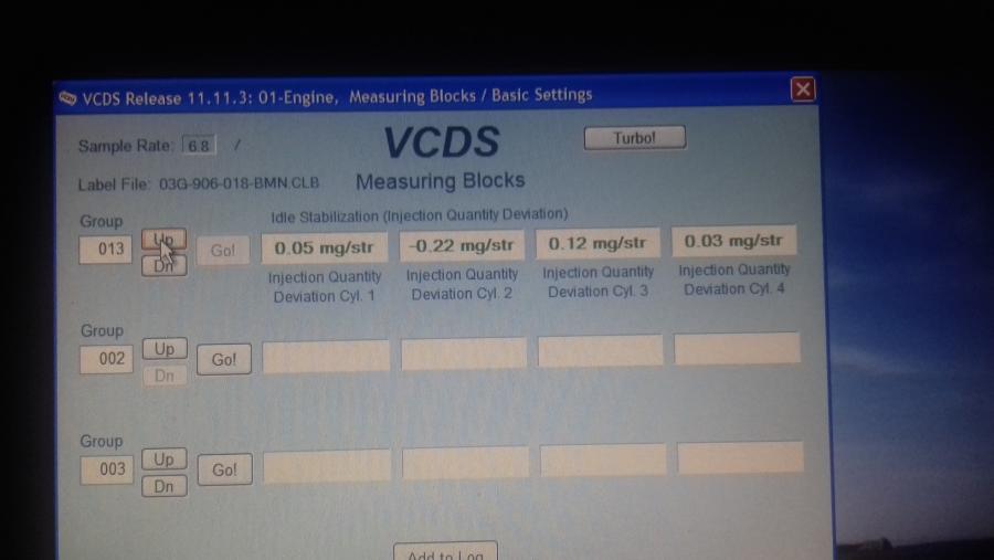

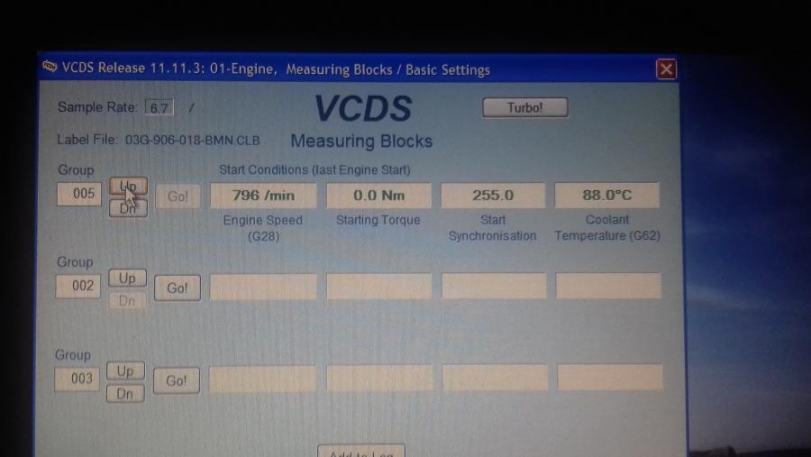

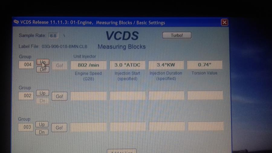

De o luna detin un passat b6 bmr 170 cp . Am doua probleme care ma framanta, si anume un tremurat la rece ,si pe masura ce motorul se incalzeste , acesta se diminueaza dar tot este sesizabil , si al doilea ar fi faptul ca masina porneste greu ,bateria fiind noua. Cand a nins doua zile , in zona mea a nins destul de binisor , fiind cod portocaliu ,masina a stat ''sub'' zapada o zi nepornita , iar la aproximativ 0 grade , abia a pornit. Citind acest forum , am scos masina la o plimbare mai in forta , sa pot vedea valorile avansului si iq.
Din ce am citit , inteleg ca nu este in regula motorul meu cu valorile actuale , dar va rog frumos daca va uitati pe poze , sa.mi spuneti ce sa modific si in ce valori trebuie sa stau, avand in vedere ca pozele au fost facute la cald *89 de grade. Multumesc si scuze de calitatea pozelor. O seara frumoasa!
Modificat de Enache Mihai
la motorul tau torsion value trebuie sa fie intre -1,5 si -2,5
Multumesc frumos, iar la iq , este ok 4.1? Sau trebuie sa fie mai mare..masina imi trepideaza
