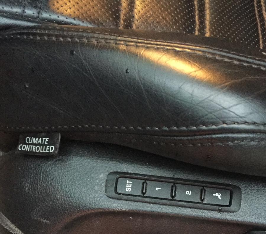

Salutare! Ma puteti ajuta cu un raspuns legat de ventilatia in scaun? Mai exact : pe scaunele fata am etichete cu climate control( piele perforat) iar langa butoanele de memorie scaun am un buton ce este desenat un scaun cu punctulete la spatar si sezut. La apasarea butonului nu se intampla nimic. Ce este de facut? Ce este acel buton?
Bancheta șoferului este si cu masaj . Pentru ventilație ai alt buton cu trei trepte .
Modificat de casper_bdc
Apas pe butonu cu pricina si nu se intampla nimic. Trebuie facut ceva anume?
Apas pe butonu cu pricina si nu face nimic. Trebuie facut ceva anume?
F l o r i n
trebuie sa ai contactul pus.
Indiferent daca masina este pornita/oprita nu face nimic!!!?
F l o r i n
Atunci inseamna ca ai o problema, pe partea asta.

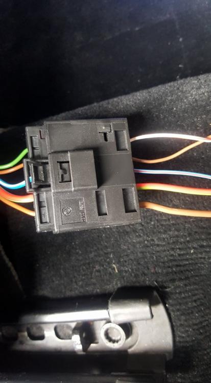

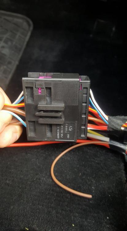

Salutare! Am inceput un retrofit la incalzire in scaunele fata (interior piele, climatronic cu functie de incalzire, precablat instalatia pana sub scaune). Am cumparat ieri 2 mufe din dezmembrari intrucat mufele mele nu aveau pini pentru firele de la incalzire; am gasit pe un forum din Uk o schema electrica insa dupa ce am analizat un pic mufele cumparate am sesizat ca sunt cateva diferente la conectica catre scaune, cea mai mare diferenta fiind faptul ca scaunul din dreapta are pinul 10 liber(conform schemei ar trebui sa fie alimentare , fir gros) insa scaunul din stanga are in pinul 10 un fir alb/rosu. Pt scaunul din dreapta situatia este destul de clara : firul rosu/verde alimentare +, maro masa iar firul alb/albastru(sau rosu albastru cum este in mufa cumparata) pentru semnal. Nelamurirea mea ramane la conexiunile scaunului din stanga, la pinul 4 de unde trebuia sa plex cu un fir de semnal catre scaunul din dreapta se afla un fir gros rosu/verde care corespunde alimentarii scaunului din dreapta, insa in locul pinului 10 care conf schemei trebuia sa plece ca alimentare spre dreapta este un fir gros alb/rosu la scaun respectiv un fir subtire alb/albastru pe mufa cumparata de mine. Precizez ca masina este 2008, scaunele 2007 model cu modul de putere doar pe scaunul soferului si mufele au fost luate de pe un break de Uk tot fabricatie 2007. Ma puteti lumina cumva? Atasez mai jos imagini cu mufele cumparate de mine si cele de la scaune, impreuna cu schema gasita de mine(am gasit una asemanatoare si pe forum, pt Golf 6).

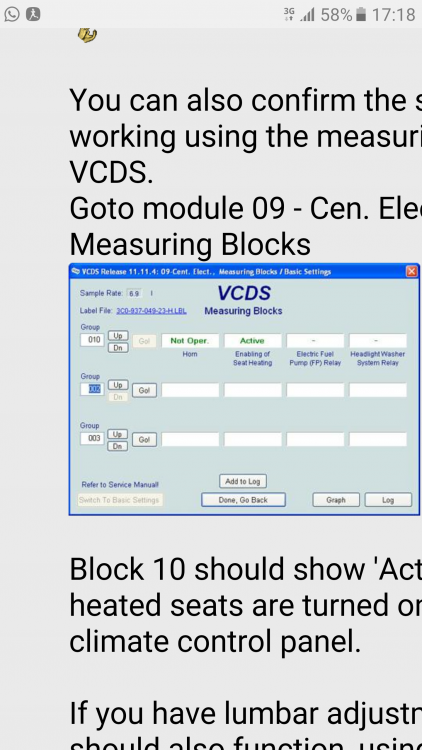

Cu ajutorul unui coleg care m-a sprijit cu cateva scheme din ELSA am modificat putin schema de mai sus si am ajuns la cea postata acum. Momentan nu am terminat retrofitul ci doar am pus de proba mufele si legaturile si totul pare sa functioneze in parametrii(exceptand faptul ca in blocul de valori de pe central electric incalzirea apare in continuare inactiva indiferent de pozitia butoanelor de la clima, desi scaunele functioneaza iar masuratorile de tensiune din mufele acestora arata normal), urmeaza un feedback complet dupa montajul final. Nu imi asum raspunderea pentru schema de mai jos, nu am testat-o suficient, daca este ceva gresit astept o eventuala corectare din partea dvs.
NU are treaba BCM cu incalzirea in scaune, decat, in momentul in care, ai tensiune scazuta pe baterie si BCM-ul taie functionarea incalzirii in scaune dand comanda catre modulul de sub scaun.
Am vazut intr-un tutorial ca ar trebui sa arate asa (vezi atasament). Masina mea este Passat b6, 2008, nu are bcm. Nu ma deranjeaza cu nimic faptul ca nu mi le afișează, cat timp ele sunt functionale.(am facut codarea corespunzatoare pe centrala). Daca exista ceva obiectii privind schema atasata, le astept cu drag :D .
Am cumparat rezistente separate,dar din pacate da caldura doar spatarul.Care ar putea fi problema.Am masurat la mufa care vine sub scaun si in care vine bagata mufa cu firele pentru termistor si rezistenta.Si pe mufa respectiva cu butonul dat pe treapta 5,arata 0V la firele care duc la rezistenta,iar la firele care duc la termistor arata 12V.Era doar contactul pus cand am masurat,trebuia pornit motorul?Stiti cumva ce culoare au firele care intra la mufa din podea(cele pentru rezistenta sezut)?
Masina are incalzire din fabrica? S-au facut modificari de cablaje?
Sa nu fi inversat firele termistor/rezistenta.Rezistenta din scaun e comandata de modulul de sub scaun...nu legata direct la conectorul din podea.
Nu pare sa aiba modificari.A avut rezistenta in tapiterie.Si cum as putea afla daca rezistenta din sezut primeste curent,sau daca e defect acel modul.Eu zic ca e din fabrica instalatia
Verifica cu atentie cablajul de sub scaun.Rezistentele sezut si spatar sunt alimentate de modulul de sub scaun....nu direct din mufa din podea.
Si modulul merge doar cu motorul pornit sau merge si cu contactul pus?Spatarul merge bine.Modul e doar la scaunul de la sofer.
Am verificat separat rezistenta si merge perfect.La termistor am galben si maro cu negru parca.Iar la rezistenta am maro si negru.Termistorul e bun.Spatarul merge dar sezutul tot nu vrea.Stiti cumva ce culore au firele care pleaca din modul.Ce as mai putea face?Multumesc anticipat.
