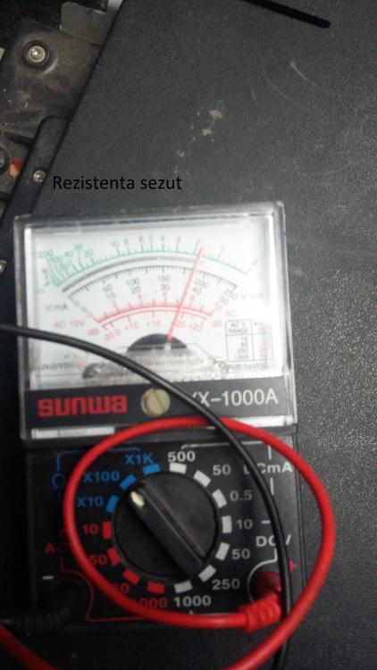

Revin cu problema de la incalzire,am gasit unde era rupta acuma imi indica vreo 200 omi pe rezistenta si termistorul e si el bun,deci am continuitate acuma,dar tot nu se incalzeste.Am masurat si mufa verde care are 2-3 fire si vine din spatar si la fel am continuitate dar numai la cea care pleaca de la incalzirea din spatar,la cea care iese din podea de culoare verde nu vine curent,la cea care iasa din podea am masurat pe curent continu,oare si la cea din podea tot asa trebuia masurat in omi?Am facut cateva poze la mufe si am si scris pe poze.Cel din dreapta merge cel de la mine nu merge nici acuma,cu sigurantele din tablou ma puteti lamuri si pe mine,e una singura pe amandoua scaunele sau e pe fiecare scaun in parte.Unde sa mai masor sa vad daca la rotirea butonului am curent pe fire,ca nu stiu ce sa mai fac...,orice idee e binevenita.Multumesc anticipat

200 este foarte mare rezistenta incalzirii, trebuie sa ai 2-3 ohmi.

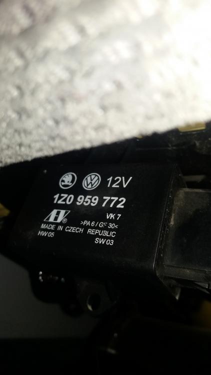

Am cautat despre acel releu care e doar la mine montat si la pasager nu si scrie ca e modul de control incalzire scaun.Releul e cel din poza de mai jos,am pus si poze cu mufele de sub scaun

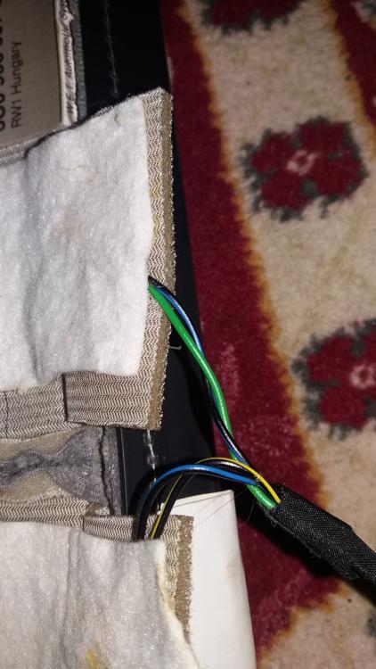

Nu am schema,azi am masurat in mufa mare din podea,pe firul rosu si rosu cu verde nu am curent decat cand e pornita incalzirea si la pasager,verificat iara continuitatea la spatar si era rupta rezistenta chiar la inceputul tapiteriei,reparat verificat continuitatea si am si pe spatar si pe sezut si la termistor.Posibil acuma sa functioneze caldura(de ce doar posibil?),pentru ca nu se simte ca cea de la pasager de acea nu sunt sigur daca merge,temperatura de afara fiind de 6 grade si era si cald in masina,o sa caut si schema,de la spatar pleaca 4 fire 2 pentru rezistenta din partea stanga sofer si 2 pentru rezistenta din partea dreapta sofer.Am masurat la firele pentru partea stanga si nu aveam continuitate,am masurat la firele din partea dreapta si aveam,am reparat rezistenta din partea stanga,din cele 4 fire se fac doar 2 care pleaca la mufa spatarului.Rezistenta era doar putin rupta la fel ca si la sezut dar abia se vedea nu era ars nu era nici un "semn" ca acolo ar fi rupta doar daca te uitai foarte bine.E posibil sa mearga dar sa se incalzeasca mai putin ca cea de la pasager?Multumesc pentru ajutor,deocamdata maine e duminica si iau o pauza dar luni o sa vad iara,daca gasesc schema verific iara...
Am uitat sa zic,eu am cositorit firele si pe urma am pus varnis peste.E ok?
NU exista fire de partea stanga si de dreapta, pe 2 fire ai rezistenta, pe celelalte 2 ai termistorul.
PE firul gros rosu/verde ai curent cand este pornita incalzirea de la pasager deoarece modulul de sub scaunul soferului da curent si catre scaunul pasager.
Exista,doar la sezut am gasit termistor,spatarul nu are legatura pentru continuitatea cum are sezutul.Mai jos sunt pozele de la spatar cu firele si mufa de la spatar am desfacut si acel material alb si nu sunt decat fire,acolo am si masurat sa vad care parte e intrerupta ca sa nu mai dezlipesc tot.Dupa ce am reparat am masurat in mufa la care ajungea numai 2 fire din cele 4.

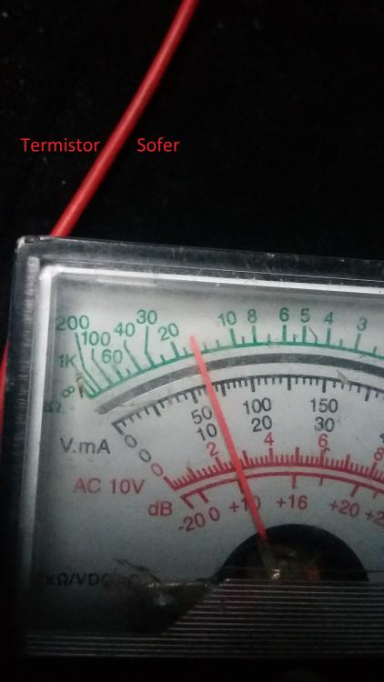

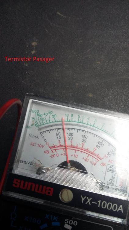

Revin iar,azi am masurat iar sezutul la ambele scaune,am pus mai jos si poze scaunul meu tot nu vrea sa se incalzeasca,am schimbat si mufele de la butoane intre ele si cu butonul de la mine se incalzeste scaunul de la pasager.Mai aveti vreo idee?Nu se poate da doar sezutul jos cu tot cu husa ca sa nu mai stau sa dau husa jos?Ca sa pun sezutu la mine sa vad daca merge asa.Continuitate am si la spatar la mine...

NU e de la termistori, arata bine. Alimenteaza perna direct de la 12V si masoara curentul ce trece prin ea.
