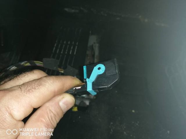

Un sfat va rog, am gasit mufa din imagine sub scaun sofer, pasat 2010, 2.0 TDI.
De la ce este? scaune manuale fara incalzire.
De la un modul de echipare speciala, care a fost scos deja de pe masina. Taxi, politie, etc

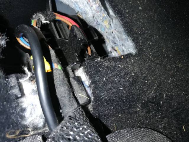

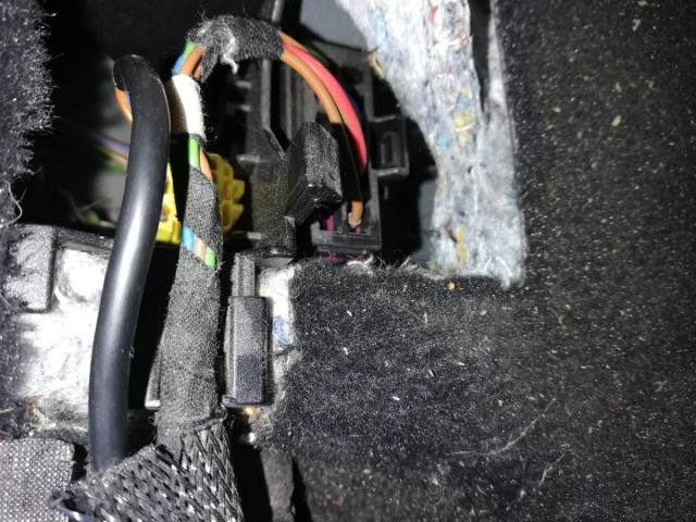

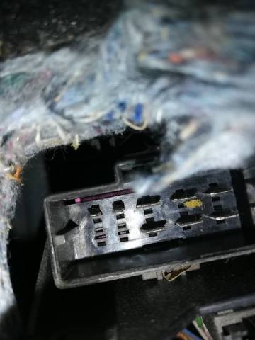

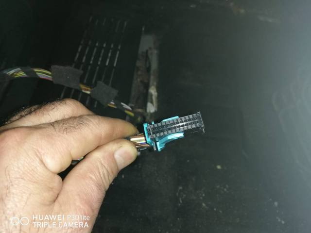

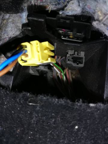

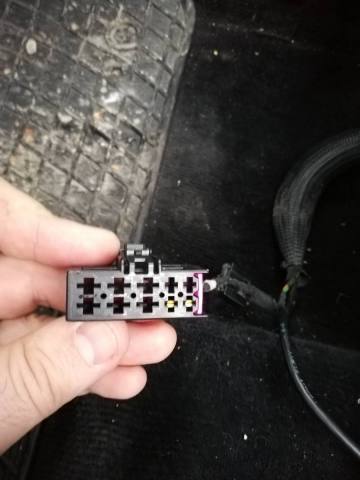

Salutare baieti Detin un vw passat b6 din 2008, motor 2.0, am sub scaun ce se observa in poza, primele poze sunt de la scaunul de la sofer, celelalte cu mufa completa la pasager. Nu vad modulul acolo, pot sa iau ceva scaune de la un vw adusdin anglia care au modul si sa le pun in locul celorexistente? Trebuie ceva schimbat? Parca ar fi ceva schimbat de vad doar 2 fire in mufa, ar avea incalzire cele existente?
133007049_1063158600816688_2885000191264733510_n.thumb.jpg.fa965e8ca843cc67090bea1686b29e1b.jpg133484987_689356585276765_2480155552703869088_n.thumb.jpg.6c689ad8207be19c275281dbb3222045.jpg133545997_411787503592469_5766599975572262522_n.thumb.jpg.00fc2708a235e052f8d5a2a6f95e073c.jpg133302658_1077608669367075_2160737578090211647_n.thumb.jpg.8380d3e137dc34510d22b349f2aa8fbc.jpg
Modificat de clau13
Poti detalia te rog?
Modificat de Manuel N.
Atentie la quote! Se sanctioneaza - citeste regulamentul. First/last warning!
Din ce observați d-voastră din pozele cu mufe ar avea încălzire? Am doar AC cu doua rotite pe panou care ar regla de la 1 la 5 cred ca intensitatea căldurii.
